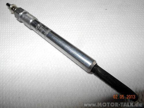

Hilft dir zwar nicht, aber vielleicht macht es doch Sinn die Dinger mal zwischendurch zu tauschen.
Hab meine bei 120tsd vorsorglich getauscht. Ohne Probleme.
Ich Dussel hab aber nur Paste aufs Gewinde gemacht. Vielleicht nehme ich die nochmal raus und mach dann auch Paste auf den Schaft und an die kleine Auflagefläche unten. 🙄
Foto: Glühkerze mit 120 tsd. (mit Stern und Nummer drauf)
Gluehkerze
Über das vorsorgliche Austauschen hab ich jetzt auch schon nachgedacht. Hätte MB aber schonmal selbst drauf kommen können. Die evtl. entsteheneden Folgeschäden stehen ja in keinem Verhältnis zum Glühkerzenwechsel.
die sehen aus wie neu.
Paste wird beim 🙂 nicht mehr benutzt. Die Arbeit kannst du dir sparen.
glyoxal
glyoxal
Ja, die sehen wirklich alle 4 aus wie fast neu.
Auch keine wirklichen Ablagerungen oder sonstige Beschädigungen.
Hast Recht, das mit der Paste unten spare ich mir. Und der Schaft ist ja eh Quatsch. Der ist ja blank wie neu.
Wartungsintervalle sind nicht vorgeschriebenen.
Teilweise wird auch nur eine kaputte ersetzt.
Wenn das um die 100tsd Km ist, alle Ersetzen! Meine Meinung.
