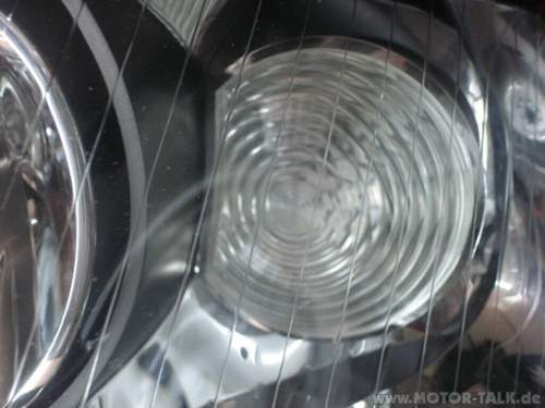

Hallo... sorry wenn ich nerven sollte... aber mir ist gerade ziemlich langweilig...
ich hab ne frage zu den glühbirnen für die scheinwerfer vorne...
da hab ich schon ein bissl was gelesen über silver bilnker usw.
also ich hab ein fl modell (klare lichter) leider kein xenon... gibts irgendwelche birnen mit denen man das normale abblendlicht heller machen könnte?! (müsste auch legal sein)
darf man diese "silver" blinker verbauen?!
wenn ja wo bekomm ich denn qualitativ hochwertige birnen her?
muss man da auf typ, größe etc achten?!
vielen lieben dank!

"osram nightbreaker" sind die derzeit hellsten und zugleich zulässigen lampen......
Ja richtig. Zu den Blinkern: Ja, es gibt solche Lampen, sowohl klar als auch silber, die dann gelb blinken. Ich für meinen Teil hab LED-Lampen verbaut, wobei das natürlich dann schon Luxus pur ist, auch vom kostenaufwand her!
Blinkerlampen dürften die Osram Diadem sein, verchromte sind ja nicht zulässig.

ja, die Nightbreaker haben ein extrem weißes licht ohne Blauschimmer. Ich hab vorallem den Unterscheid gemerkt, dass man die Konturen wesentlich besser sieht als mit normalen Lampen. Eine normale Lampe wird sozusagen im Außenbereich rum von der Ausleuchtung her schwächer, bei den von Osram ist das immer noch hell ausgeleuchtet. Facelift: H1, Vorfacelift H7 beim Abblendlicht.
Facelift H7, Vorfacelift H1 ohne NSW, mit NSW H4 beim Fernlicht.

Ich speziell bei meinem jetzt fahr die noch nicht. Hab sie zwar in vielen Typen auf Lager, da manche Kunden sie fahren, aber ich warte erst, bis meine jetzigen hin sind. Ansonsten fahr ich sowohl beim Abblendlicht als auch beim Fernlicht leistungsgesteigerte Lampen rum.
H1, H3, H4, H7... Das sind alles Lampentypen, du musst nur wie oben stehend aussuchen und dann die bestellen. (Bei eBay, ATU, Zubehörhandel) Die Größe bzw. der Typ wird durch H1, H3 ... bezeichnet, also einfach danach schaun.
