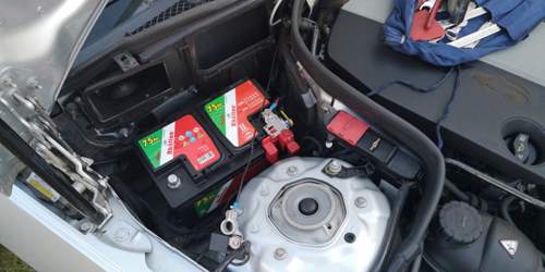

Ich hatte in 2021 das selbe auf dem Campingplatz in Italien, mittags noch gefahren, und am nächsten Morgen ging nix mehr.
Auto und Kofferraum geöffnet mit Notschlüssel, mein von zu Hause mitgenommenes Ctek konnte nicht laden, weil Batterie schon ganz leer war, Multimeter hatte ich keins dabei (das wurde nach dem Urlaub dann auch mit eingepackt)

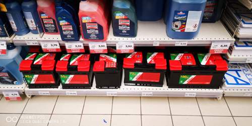

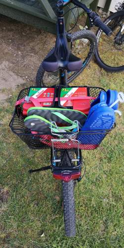

Habe dann die Abmessungen notiert und mir mit dem Fahrrad eine neue Batterie im "Baumarkt" (Aliper Supermercato 2km vom Camping Marelago entfernt) geholt.
AGM gab es nirgends, also nahm ich eine normale Bleibatterie, die ich dann einen Tag mit dem Ctek vollgeladen habe.
Batterie dann eingebaut und alles funktionierte wieder.
Hab denn bei den nächsten beiden Ausfahrten die Batterie abgeklemmt, da ich nicht wusste, ob nicht ein heimlicher Verbraucher alles leersaugt, aber bis heute alles OK.
Zu Hause habe ich dann eine AGM gekauft und die normale habe ich in unseren 202 gebaut, der im Herbst geschwächelt hat.

Transport mit Fahrrad
