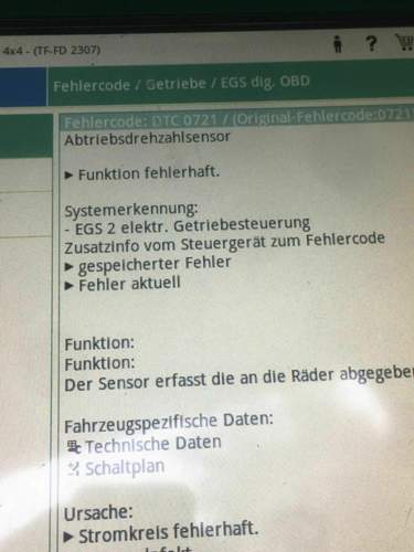

Anbei der Fehlercode den mir der Käufer geschickt hat.
Ich lass es den Käufer weitere Informationen zugeben, wenn es die Informationen von hier ignoriert.
Whatsapp-image-2021-01-16-at-15-33
@BMW-Biker007 schrieb am 16. Januar 2021 um 18:42:11 Uhr:
Es gibt jetzt auch einen User aus Österreich, mit diesem Problem:
https://www.motor-talk.de/.../...t-max-20-kmh-erreichbar-t7019113.html
Der Käufer des GLK ist der festen Meinung, es liege am Steuergerät des Getriebes.
Ich hätte auch erst nach dem ABS-Ring geschaut.
Ich bin jetzt kein Profi aber da steht doch Fehler Raddrehzahlsensor!?
Die sollen als erstes den Impulsring kontrollieren, vermutlich ist der defekt. Zu mindest ausschließen das der defekt ist.
Theoretisch sollte man, mit einem entsprechenden Diagnosegerät, z.B. auf einem Bremsenprüfstand ganz einfach feststellen können, ob von dem betreffenden Rad gar kein Signal "kommt" oder das Signal nicht "gleichmäßig" / "konstant" kommt, was auf einen defekten Impulsring deuten würde.
Eine gute Werkstatt, sollte aber wissen wie das geht!
MfG Günter

Nun, ich habe ja das Problem mit der Fehlermeldung ABS und ESP, Reifendrucküberwachung außer Funktion, eingemeldet. Gestern das Fahrzeug aus der Werkstatt zurück, defekt war der Magnetring und der Radsensor. Den Radsensor allein könnte man auch selbst wechseln, Radhausverkleidung runter und dann das Kabel mit den 2 Steckern neu einziehen. Nur, der Magnetring sitzt an der Halbachse und das heisst "schrauben". Die Werkstatt hat mir Originalteile von MB eingebaut, mit Nachbauten hatten sie angeblich schon Probleme. In Summe musste ich inklusive Arbeitszeit knapp 480 Euronen löhnen. Der Magnetring wurde mir mit "Lächerlichen" 18,50 Euro verrechnet, also "kleine" Ursache aber hohe Kosten. Beim "Freundlichen" hätte es eventuell mehr gekostet, meinte der Meister aus der Werkstatt.
War der Ring verrostet und deshalb für Fehlfunktionen verantwortlich?
Vor kurzem habe ich an dieser Stelle meine Vermutung diesbezüglich dargelegt, nun wäre es interessant zu wissen, ob
es so war und ich richtig lag.
Guten Morgen!
nein, der Ring war gebrochen. Hat dadurch auch den Radsensor beschädigt, sodass beide Teile getauscht werden mussten. Und der teure "Spaß" ist die Arbeitszeit. Laut Mechaniker ist das aber auch bei anderen Herstellern nicht "unüblich", wie z.B. auch BMW, kein Trost für mich.
