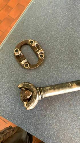

Mein Senf dazu kommt ein bisschen spät, aber den Einen oder Anderen könnte es vielleicht behilflich sein.
Ich fahre ein W218 CLS 350cdi 4matic.
Erst ist mir der Keilriemen samt Umlenkrollen um die Ohren geflogen.
Danach hatte ich dieses Geräusch bei Teillast und Gas loslassen bei 1200-1500 Umin wie exakt bei dir. In 3 Werkstätten gewesen und jedes Mal war es was anderes 😉
Zeit verging darauf und irgendwann ist mir die Gelenkwelle vorne während der Fahrt an dem Gelenk zerbrochen.
Ca1200€ kostet die Welle bei Benz.
Jetzt singt das Verteilergetriebe und das nächste Problem fängt an
Lasst die Welle abchecken.
