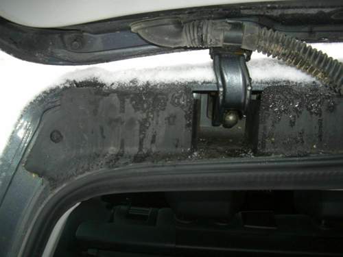

Ich habe bei meinem GLK X204 einen Wassereintritt feststellen muessen hinten rechts unterm Ruecklicht ist es nass, der Filzbelag ist nass, und von da läuft es in die Reserveradmulde. Ich habe bereits das Ruecklicht ausgebaut und die Dichtung usw. geprueft von da kommt kein Wasser, ich kann auch nicht feststellen das es von oben kommt sprich Reling. Wer hat ähnliche Erfahrungen oder eine Idee? Die linke Seite ist trocken und das Wasser tritt im Stand ein sprich das Fahrzeug muss nicht bewegt werden, Regenfahrt. Ich kann keinerlei Feuchtigkeit oder deren Eintrittsspur anderswo feststellen, auch wenn ich direkt bei Regen pruefe und suche. Danke schon einmal vorab fuer Hilfestellungen.

Ich würde die Wasserabläufe prüfen wenn man Kofferraum Deckel aufmacht oben unter den Plastikabdeckungen sind die Abläufe.

Du meinst hinter dieser Abdeckung richtig? Hat die Nacht geschneit

Genau, eine links eine rechts

Problem vermutlich schon gefunden, Dreck hinter der Abdeckung, Wasser konnte nicht mehr richtig ablaufen und an der rechten Seite die Gummidichtung an der Befestigung nicht vorhanden/defekt man sieht auch am Schmutzbild das, das Wasser da vermutlich rein ist, dann in den Holm und eben dahin wo es dann war. Werde das erstmal erneuern/reinigen und dann beobachten.

Anhängerkupplung hat er aber original, das habe ich geprueft von da kam es nicht. Ich beobachte jetzt ersteinmal ob es so ist wie ich es vermute, hab die Abdeckung entfernt und das Befestigungsloch abgeklebt. Mal sehen was passiert, ich hoffe das Problem liegt dort und es ist nichts anders.

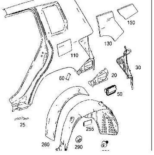

Ich habe nun nochmal kontrolliert und es kommt immer noch Wasser ins Auto, neue Vermutung, da ich dort Feuchtigkeit festgestellt habe, die Entlueftungsklappe an der rechten Seite. Hat da schon einmal jemand Wassereintritt festgestellt? Das Wasser tritt bei Regenfahrt ein, nicht wenn das Fahrzeug steht und es darauf regnet.

hinten rechts, wenn man das Warndreieck herraus nimmt befindet sich da eine Entlueftungsklappe/Ueberdruckklappe in der Seitenwand, Teil 50 im Bild

Ich denke ich verstehe was er meinte, Wasser vom Dach läuft hinter dieser Plastikabdeckung entlang und im unteren Bereich war viel Schmutz, Pollen usw. so das, das Wasser nicht mehr richtig ablief und sich anstaut, ob es ein richtiger Wasserablauf ist im Sinne des Wortes weiss ich nicht aber es ist eine Art Leitblech/Leitplastik
