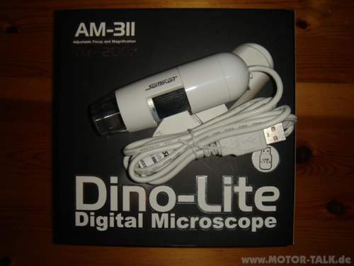

Meine Dino Lite hat schon so Einiges mehr zu Sicht gebracht als es lieb ist 🙂 ...
nur wer schaut sich ein Lack unter Microskop an
Dino-lite
