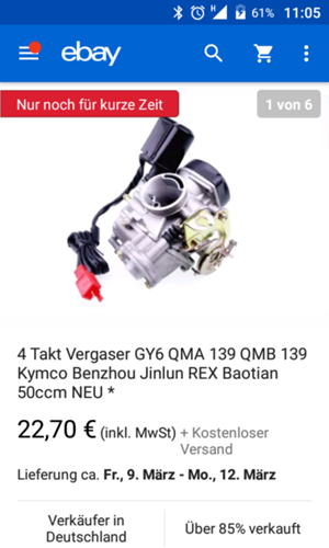

Alternativ werde ich einfach den naraku v.3 Vergaser bestellen. Aber wäre ja schade uns Geld wenn's auch anders geht.

Super Sache, gestern 16 Uhr bestellt, heute schon angekommen. 😮
Was ich bekommen habe, ist vom Hersteller "Runtong". Das einzige was mir aufgefallen ist, der Auslass war unbearbeiteter Guss, beim originalen schien der mir wie poliert. Das scheint dem Laufverhalten aber keinen Abbruch zu tun.
Kam mir sogar so vor als würde der billigere Vergaser das Gas nen Tick spontaner annehmen.
Also alles juti 😁
