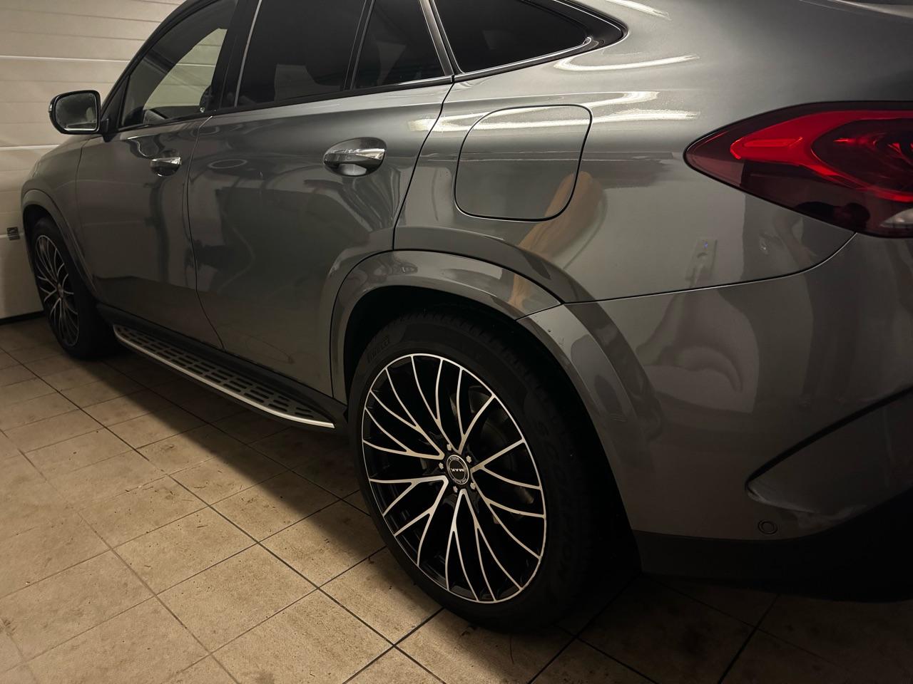

Ich fahre einen Mercedes GLE 450 Baujahr 2019 ( HSN: 1313 / HXP00140 7 ). Fahre noch mit meinen 20 Zoll Origial AMG Felgen mit 275 Winterreifen. Suche nach schwarzen 22 Zoll Felgen + Reifen. Die original silber AMG Felgen gefallen mir nicht. 5000€ möchte ich auch nicht ausgeben. Ich finde zwar etliche 22 Zoll Felgen mit 285 vorne und 325 hinten, bin aber nicht sicher ob ich sie nutzen darf. habe AMG Exterieur und Interieur. Meine alten 22 Zoll Felgen (CMS C12 1022 45 62S - 10,0Jx22H2) darf ich laut TÜV nicht nutzen.

Ich fahre einen Mercedes GLE 450 Baujahr 2019. ( HSN 1313 / HXP00140 7 ) Ich möchte die gleichen oder ähnliche Felgen wie deine. Schwarz mit silber Rand sehen wirklich gut aus. Welche Felgen hast Du ? Ich suche verzweifelt nach passenden 22 Sommerreifen Set für meinen GLE. Habe AMG Exterieur und Interieur.

Aber wie gesagt, Geschmacksache…für mich geht der GLE ohne AMG Paket überhaupt nicht, erst recht nicht mit mickrigen Felgen😉Ich fahre einen Mercedes GLE 450 Baujahr 2019. ( HSN 1313 / HXP00140 7 ) Ich möchte die gleichen oder ähnliche Felgen wie deine. Schwarz mit silber Rand sehen wirklich gut aus. Welche Felgen hast Du ? Ich suche verzweifelt nach passenden 22 Sommerreifen Set für meinen GLE. Habe AMG Exterieur und Interieur.
GMP - BERGHEM BLACK DIAMOND LIP 22"

Vielen Dank. Auf Reifendirekt habe ich sie gefunden. Verstehe ich richtig dass ich da ET 50 10.0 Zoll 285 mm Reifen vorne und ET 43 11,5 Zoll 325mm Reifen hinten nehmen muss ? Wie gesagt habe ich auch AMG Exterieur und Interieur. Sehe auf den Papieren auch P31 aber sehe nichts mit cladding oder code 7b1
