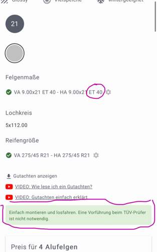

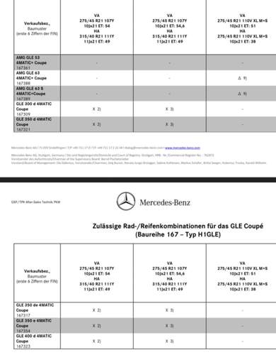

Blöde Frage: in den CoC Papieren von Mercedes sind nur zwei Kombinationen für 21“ angegeben. Auf den ganzen Bekannten Felgenseiten sind für die Coupes auch Felgen mit anderen ET‘s zugelassen. Wie funktioniert das? (Auf den CoC Papieren gibt es kein Unterschied für Hybrid/Diesel/Benziner.
An was muss ich mich den nun orientieren?
Danke.
Coc ist bindend und 100%. Die Felgenhersteller können sich auch ein Freigabe holen, dann musst du die Papiere von den Felgen einfach immer mitführen und benötigst keine extra Vorstellung beim TÜV

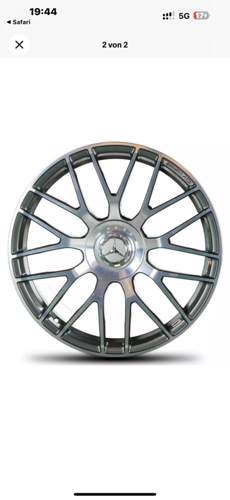

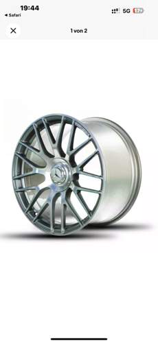

Wenn ich diese Felgen als Zubehör kaufe z.B in schwarz. Kann man dann die schwarzen Felgen auf die gleiche Farbe wie die auf dem Bild bringen? Ist das Chrom? Wisst ihr da vielleicht was?
https://www.kunzmann.de/.../...n-titan-grau-original-mercedes-benz.htm
Die front ist glanzgedreht, ich denke nicht das man die schwarzen umarbeiten kann, bzw. Nicht mal eben so. Zumal selbst der Satz narbendeckel 700€ kostet.
Die Narbendeckel gibts doch auch in günstig. Also 700€ würde ich niemals für narbendeckel ausgeben 😁
@Devil_ schrieb am 22. Dezember 2022 um 00:17:48 Uhr:
Die sind glanzgedreht und rein technisch könnte man schwarze Felgen im Nachgang so bearbeiten. Anfang der Neunziger habe ich das mit einer Volvo-Felge machen lassen (eine silberne schwarz lackieren und dann glanzgedreht). Hat damals 600,00 DM gekostet und hatte sich echt gelohnt. So einen Satz Felgen hatte keiner! Aber heutzutage wüsste ich nicht, wer das überhaupt noch kann und macht. Wenn überhaupt wird es ein vielfaches teurer sein und sich wirtschaftlich nicht lohnen. Das macht nur Sinn, wenn es die Wunschfelgen nicht zu kaufen gibt und man sie unbedingt so haben will.
