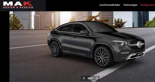

Die speziale 22” von mak
Kommt am bild nicht so rüber, die hinterachse ist konkav
Speziale 22

Die sind zugelassen für den Hybrid?

ECE haben die keine für den 350de. In Österreich kann man die aber bei der Landesregierung eintragen lassen von einem Prüfungsheini. TÜV Austria liefert mak. Voraussetzung sind die richtigen bremsscheiben . Für den de gibt es 4 verschiedene an der VA. Unserer hat 375mm und geht somit klar
23” wären auch noch lt. mak drin gewesen, haben wir dann aber nicht dezidiert prüfen lassen ob die eintragungsfähig sind
Brauch auch noch ein wenig gummi für den bordstein 😁

Die Abweichung beim Abrollumfang bei 23“ ist leider außerhalb der Toleranz, daher Prüfung bzw. Tachoabgleich erforderlich
Die 22“ MAK sehen aber echt gut aus am Coupé, wirken mächtig groß,…. bitte unbedingt dann Livebilder posten 😉

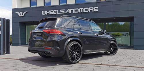

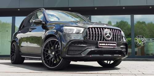

Und wem das nicht reicht, der nimmt dann die 24 Zoll von Wheels and More. 😎

Mit den 24er spürt man jeden kieselstein 😁 😁

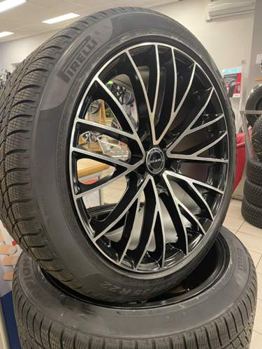

Die Räder sind mal da. Fehlt nir noch das Auto dazu 😁

Das Gummi vom Reifen sieht aus der Perspektive überraschend dick aus.
@Langer02 schrieb am 15. November 2022 um 11:57:56 Uhr:
Jo, da ist schon noch was drauf. 325/35 also 11,4cm.
Muss noch reserve für die 24er übrig sein 😁
Und Reserve für Feindkontakt 😁
Ich finde die Kombination gut, bin gespannt wie es auf dem Auto aussieht.
