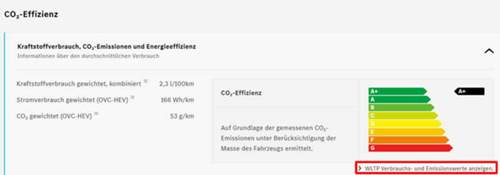

Wenn ich das eben auf die Schnelle richtig gesehen habe, dann einfach im Konfigurator konfigurieren.
Auf der Seite "Ihre Konfiguration" ändert sich der CO-2 Wert entsprechend.
Beim GLC 300e Basis standen 50g, mit 20'' AMG Vielspeichen-Räder waren es dann 53g.
Eben geschaut, ich habe bei meiner Konfiguration (MZC6YDNQ) auch nur 53g - scheinbar machen es die Felgen.
Hab auch ein bisschen im Konfigurator rumprobiert. Praktisch jede Änderung, die den Wagen schöner macht, bringt ihn über 50 g CO2. Felgen >18 Zoll: 53 g. AMG Line: 53 g.

WLTP steht schon auch an der individuellen Konfiguration, meine es war geschickt hinten beim Verbrauchs- Chart verlinkt (versteckt 😉)
