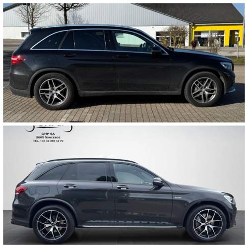

erst kürzlich ist mir aufgefallen, dass mein GLC X253 Bj. 2016 amg-line hinten tiefer ist als vorne.
Ich habe es mit anderen Fahrzeugen verglichen und war auch schon beim "Freundlichen", da ich kein anderen GLC gesehen habe, der hinten tiefer ist also vorne.
Letzte Woche hab ich ihn auf die Hebenbühne und gesehen, dass die Feder hinten rechts gebrochen ist. Nun habe ich zwei neue Federn hinten eingebaut und gehofft, dass das Fahrniveau dann wieder normal ist.
Leider ist er hinten immer noch tiefer als vorne und irgendwie kann mir keiner sagen an was das liegen könnte.
Hat hier jemand das gleiche Problem bzw. weiß hier jemand wo das Problem liegt?

Hier habe ich nochmal ein Bild zur Verdeutlichung meines Problems generiert. Auf dem Bild ist oben mein GLC mit AMG-Sportfahrwerk und unten ein Beispielbild aus Google von einem GLC mit AMG-Sportfahrwerk zu sehen.
Es ist hier deutlich der Unterschied an der Hinterachse zu sehen.
An der Vorderachse ist der Abstand von Reifen zu Radlauf einigermaßen gleich, doch an der Hinterachse hängt meiner deutlich tiefer drin.

Du hast recht es hat auch niemand angezweifelt das dein GLC hinten im Vergleich zu Vorne tiefer liegt.
Das Problem sind entweder die Federn oder die Dämpfer, das kannst nur du bzw. die Werkstatt klären und Reparieren.

Das ist leider das, was mich zum verzweifeln bringt, da mir die Werkstatt sagt sie können sich das auch nicht erklären.
Die Werkstatt erzählt mir, dass die Dämpfer nicht für das Fahrniveau auschlaggebend sind. Federn sind die drin, welche reingehören. Ich bin mit meinem Latein am Ende.. 😁

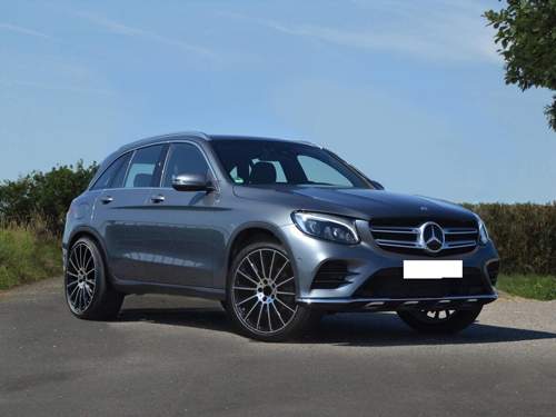

Jetzt noch mal ein Bild wo auch hier der GLC hinten tiefer ist.
Bild im Netz gefunden.
Bild #211602277

Tut mir leid dich korrigieren zu müssen, aber wenn du den Bildlink mal verfolgst wirst du sehen das dein Beispielbild hinten 21" und vorne 20" Felgen drauf hat.. mit gleicher Felgengröße wäre er auch gleich hoch vorne und hinten 😉
Das es unterschiedliche Fahrwerkhöhen gibt, muss denke ich nicht angezweifelt oder diskutiert werden - Haken dran!
Festgestellt wurde, dass es üblich ist, dass vorne scheinbar ca. 2 cm weniger Abstand zum Boden besteht. Beim Themenstarter scheint das hinten der Fall zu sein, also sind wir bei 4cm Differenz, wenn man sich auf die Hinterachse bezieht! Was dafür ursächlich ist, bleibt spannend abzuwarten! Vielleicht mal Werkstattwechsel in Betracht ziehen?
