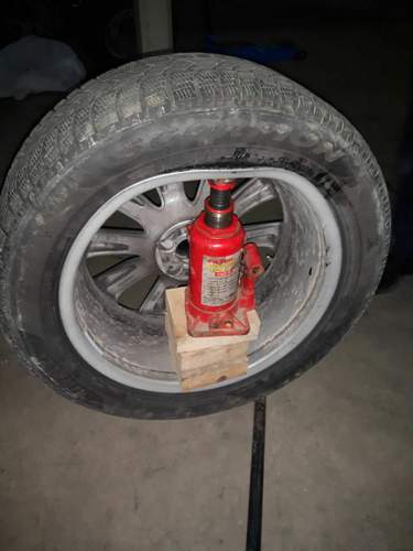

ich habe heute urplötzlich das Problem dass mein GLC 220d bei ca. 80 KM/H wirklich EXTREM vibriert. Man wird richtig durchgeschüttelt ohne jetzt irgendwie übertreiben zu wollen. Man merkt es schon bei ca. 50 KM/h aber eben nicht stark. Richtig extrem wird es ab ca. 70 km/h.
Ist ungefähr so als ob man eine extreme unwucht an den Rädern hat (Höhenschlag), aber ich kann nichts feststellen. Luftdruck ist überall gut (2,2 bar - 2,3 bar) laut MercedesMe.
OK, hier ist nicht gerade wenig Schnee und Eis bei uns im Dorf und auf den Straßen, aber selbst auf einer längeren nicht mit Schnee bedeckten Fahrbahn wird das vibrieren nicht besser. Dachte erst es sei vielleicht noch Schnee/Eis an den Rädern.
Werde das morgen nochmal beobachten und dann wenn es nicht besser ist zum Händler gehen.
Hat vielleicht jemand vorab eine Idee was das sein könnte ?
Achja, der GLC hat erst 7300 KM.

War heute beim Händler. Schaden ist weitaus mehr als vermutet. Eine weitere Felge, die von hi. li. hat ebenfalls eine gehörige Macke und der Reifen ist Schrott. War innen eine Beule. Radhausverkleidung und einige mehr unterm Auto ebenfalls defekt. Ist jetzt ein Fall füt die Vollkasko geworden. Ich trage die 1000 Eur Selbstbeteiligung und 2 von den 4 neue Reifen muss ich ebenfalls übernehmen. Das sind die 2, die auf der Rechten Seite sind mit ca. 5mm Profil. Laut MB gibt es Stress mit der 4 Matic bei 2 neuen, egal ob auf einer Seite oder Achsweise, da der Abrollumfang sich um mehr als 2% Unterscheidet. Die Versicherung will aber nur die beschädigte bezahlen. Wat solls....so isses halt.. Natürlich nicht alles Lieferbar. Bekomme voraussichtlich am 3.2. den Wagen zurück. Dann aber auch gleich mit Service B. Bis dahin habe ich Zeit mein Sparschwein zu schlachten.
