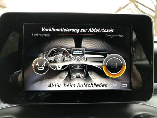

@Schipp, kommt sofort, halte durch! ;-)
Also, so sieht das bei mir aus. Auch wenn ich den Haken rechts gesetzt habe, bleibt die Überschrift gleich.
Wie ist denn das bei Dir, wenn der Haken rechts nicht gesetzt ist und du im Kombiinstrument eine Abfahrtszeit einstellst. Geht dann die gelbe LED in der Tastenleiste darunter an?

@MoppleTheWhale schrieb am 13. Januar 2018 um 13:26:33 Uhr:
Bei mir ebenso.
Danke!
Nein. Die gelbe LED geht dann auch nicht an. Mir fehlt einfach die Möglichkeit, dass ganze überhaupt zu aktivieren.
Habt ihr übrigens gar keinen Menüpunkt "Vorklimatierung über Schlüssel"?
Ich habe das eben mal durchprobiert. Bei mir steht nur "Vorklimatisierung über Schlüssel" mit dem gleichen Bildinhalt. Wenn ich im KI eine Abfahrzeit einschalte, geht das gelbe Kontrolllämpchen an. Die Menüpunkte sehen genauso aus, nur die Überschrift ist anders.
BTW: Mein GLC ist vom Dezember 2017.
