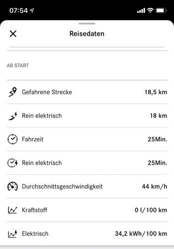

So, ich bin nun heute in die Arbeit und zurück gefahren. Nach 33 Kilometern war die elektrische Reichweite bei Null. Mehr geht grad im Winter nicht. AC ausgeschaltet. 19 Grad. Sehr behutsam gefahren. Fahrzeug war vorklimatisiert in der Garage und bei Abfahrt bei 100%..
@softwarefriedel:
Ne ich denke die Angabe „ 23,2 kwh/100“ stimmt schon. Nur hatte ich beim fahren ein anderes Gefühl. Wenn ich nach jeder Tour mir die Daten unter „Ab Start“ ansehe, dann habe ich sehr oft im Durchschnitt 30-35 kwh/100km.
Aber vielleicht können andere mal diese Daten aus ihrer ME App posten.

bei mir stehen 13.7kWh ... dann müsste ich knapp 100 km mit einer Akkuladung kommen
.jpg

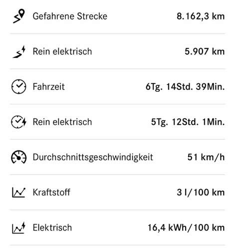

Guten Abend an alle. Ich bin seit Juni 2019 ein glücklicher Besitzer eines glc 300e Coupés. Hier im Anhang finden Sie meine Daten aus der Mercedes Me App und aus der Wallbox (bitte beachten Sie auch, dass ich an anderer Stelle weniger als 100 kWh ohne Kosten berechnet habe). Ich fahre in Italien an der Seegrenze ab, damit die Temperaturen nicht so kalt sind wie in Deutschland, der Schweiz oder ähnlichem. Der bisher niedrigste Wert war 6 Grad am frühen Morgen. Der reine elektrische Abstand ändert sich ohnehin stark von Sommer zu Winter. Im Sommer konnten bis zu 48/50 km gefahren werden, im schlimmsten Fall sind es 30 km (unter Berücksichtigung der Innenheizung). Habe bemerkt, dass der große Unterschied bei Temperaturen unter 10/11 Grad liegt. Bis zu diesem Niveau ist die Verringerung der rein elektrischen Entfernung im Hinblick auf die beste Leistung minimal (5 bis 8 km).
Mein täglicher Standardlauf umfasst Autobahn (20 km), Steigen und Sinken. Ich habe ziemlich bald gelernt, wie man den Batterieverbrauch optimiert. Verwenden Sie für alle Kletterteile einen Thermomotor und für den Rest einen rein elektrischen Motor. Dies führt zu insgesamt 67 km pro Tag mit 50 bis 55 km Strom. Ich hoffe, dies wird denjenigen helfen, die noch Bedenken hinsichtlich unseres Hybrids haben. Wie Sie dem Wallbox-Screenshot entnehmen können, kostet Energie 20 Cent pro kWh.
Screenshot-20210104-204853-mercedes-me
Screenshot-20210104-205024-chargeapp

hast du eine Idee wie der durchschnittliche Wert kWh auf 100 km errechnet wird?
bezogen auf Deine elektrische Reichweite passt er ja nicht.
selbst hochgerechnet auf die Gesamtkilometer wäre er richtig gut
1224,9 kWh gesamt elektrisch wären 19,4 kWh auf 100 km?
bezogen auf die Gesamtkilometer wären es noch 16,74 kWh auf 100km, zzgl. Schwund beim Laden

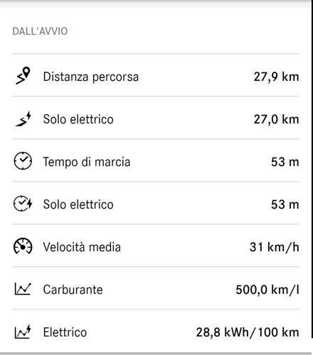

Vielleicht kann Ihnen dieser nächste Screenshot mehr helfen ... Dies ist die heutige Leistung, sagen wir eine der schlechtesten: ca. 32/35 km rein elektrisch gefahren. Auf der anderen Seite haben wir den größten Teil der Gesamtkilometerleistung, die unter den besten Bedingungen gefahren wurde, sehr selten unter 52/55 km in rein elektrischer Ausführung (aber viel Bremskraft). Und vergessen Sie nicht, wie ich Ihnen bereits sagte, dass ungefähr 100 kWh ohne Kosten berechnet werden und nicht im vorherigen Wallbox-Screenshot enthalten sind.
Screenshot-20210104-225026-mercedes-me
wenn 100 kWh noch oben drauf kommen, haben wir ca. 1325 kWh auf 6319 km.
also einen Schnitt von 21 kWh auf 100 km?
wie kommt man nun rechnerisch auf den Wert aus der APP?
(vermutlich rechne ich zu simpel die falschen Werte miteinander aus)
