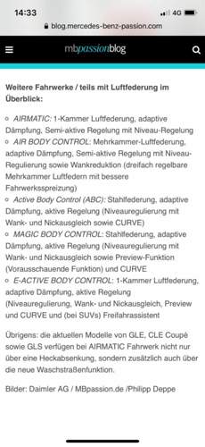

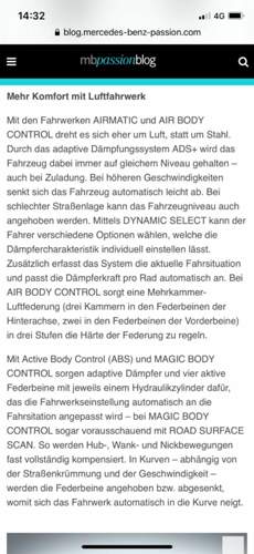

@Justus1864 ich habe eben eine GLC Coupé AMG 43 Probe gefahren. Der hat Airbodycontrol. Aber wahrscheinlich auf AMG abgestimmt. Das ist rausgeworfenes Geld. Allerdings weiß ich nicht, ob der nicht-AMG eine andere Airmatic hat? Ich habe die Airmatic in der S-Klasse und das ist im Vergleich erste Sahne und was anderes kommt mir nicht mehr in die Garage. Vielleicht kannst klären ob die beiden Fahrwerke, AIRMATIC und Air Body Control (AMG) unterschiedlich sind. Also wie gesagt ich kaufe kein Auto mehr ohne eine RICHTIGE Airmatic. Übrigens meine derzeitige Airmatic hat 295.000km und 21 Jahre runter und mich bis jetzt ca. 700€ gekostet. Das ist weniger als Stoßdämpfer und Federn für Standard Fahrwerke über diese Zeit
Etwas zum lesen
