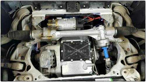

GLC 220 CDI Ölablassschraube ist wo?
Mercedes GLC X253
Verehrte Schrauber
Motor 651

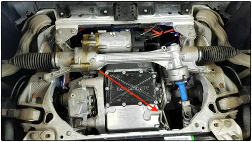

Wenn ich beide Unterbodenabdeckungen abgemacht habe, wo finde ich die Ablassschraube? Gibt es ein Bild dazu?
Habe keine Hebebühne, und muss unter das Auto klettern.
Ja. ich habe bestimmt schon 20 Ölwechsel gemacht, aber nicht bei diesem Motor.
Besten Dank

https://img.motor-talk.de/KIgvUPnLlpAItuAC.10.jpg
Ölablassschraube
Besten Dank
ich glaube mich erinnern zu können, dass ich sonst immer von der Beifahrerseite unter das Auto gekrochen bin. Hab die Schraube aber auch echt nicht gesehen.

Bekommt man die Abdeckungen passabel ab ohne Bühne? Ich kann den Wagen ja zumindest etwas anheben mit der Luftfederung...
Und den Ölfilter, kommt man da ran?
Ich hebe meine Autos für den Wechsel mit dem Wagenheber etwas an, das macht den Zugang etwas leichter.
Um an den Ölfilter ranzukommen, solltest Du die große Abdeckplatte die oben auf dem Motor liegt, abmachen. Hab mir jetzt auch endlich einen Ölfilterschlüssel zum Aufstecken von oben gekauft. Hab mich letztens erst wieder gequält beim 204 mit dem "Ölfilterband"
Info: An die Ablassschraube kommt man auch, wenn man nur die Unterbodenplatte abschraubt, die unter der Achse ist.

Also muss nur 1 x Bodenverkleidung entfernt werden?
Wo ist der schraube? Bitte mit rot oder andere farbe schaue.
Beim OM 651 ist die Ölwanne aus Kunststoff. Da ist es besser das Öl abzusaugen.
Nicht verwechseln mit Getriebe Ölwanne die ist aus Kunststoff, beim OM 651

Abgasaugen ist nie besser. Man muss aber mit Drehmomentschlüssel arbeiten 😉
Es gab mal Zeiten bei Mercedes da hatte die Ablasschraube der Ölwanne den doppelt so großen Durchmesser wie heute. Heutzutage sind bei modernen Motoren die Ölwannen extra für die Absaugung konstruiert. Die Ölwechsel die ich selber mache. Nur absaugen. Das seit 2001.
