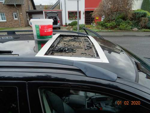

Hi zusammen,
ich brauche eigentlich keinen Rat sondern wollte euch nur mein Leid klagen:

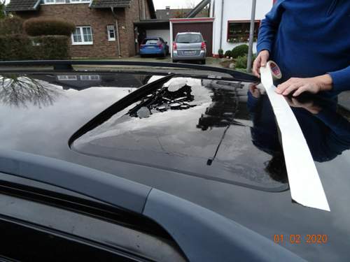

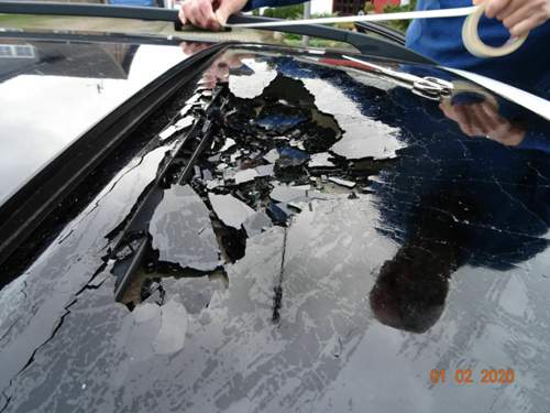

Gestern nachmittag komme ich schön mit meinem (fast) neuen Elch #4 nach Hause, steige aus, werfe die Türe elegant zu und - KNALL - war das Glasschiebedach hin. 😰
Nach dem ersten Schock und dem bevorstehenden Regen dann gestern erstmal provisorisch was drüber geklebt und heute in einer kurzen Regenpause (hab keine Garage 🙁 )etwas weniger provisorisch, siehe Bilder im Anhang.
Anscheinend stand das Glasschiebedach so unter Spannung, dass es nur einer Erschütterung oder etwas höherem Luftdruck durch das Zuschlagen der Tür brauchte, damit das in tausende Teile zerspringt.
Okay, ich habe schon im Netz recherchiert, ein Glasdach ist beim Verwerter käuflich zu erwerben, natürlich nicht am Wochenende 🙁
Teilkasko rechnet sich aufgrund der Selbstbeteiligung nicht wirklich, wenn ich die aufgerufenen Preise der Verwerter sehe und der Einbau einer neuen Scheibe ist in 10 Minuten erledigt.
Ich hoffe nun, dass ich schnell eine Ersatzscheibe bekomme, denn sowas passiert natürlich nicht im Sommer, sondern immer dann, wenn es am meisten regnet 🙄
Wünsche allen eine Glasbruchfreie Fahrt!
Stephan

Angefangen den Rand zu kleben
Guten Abend,
ich möchte das Thema gerne abschließen und daher erzählen, wie es weiter gegangen ist:
Meine Versicherung hat natürlich stumpf die Übernahme der Kosten für eine neue Dachkassette abgelehnt. Das war denen nicht plausibel. Mir wars auch nicht plausibel, aber ein Versuch wars wert. Volvo meinte direkt, sie hätten keine Fehler gemacht. Ich habe meine 150 Euro Selbstbeteiligung bezahlt und bin von dannen gezogen.
Vor einigen Wochen habe ich mir nun eine gebrauchte komplette Dachkassette mit Glasdach, Motor und Steuergerät bei Eba*-Kleinanzeigen gekauft für schlanke 170 Euro. Die kam dann auch per Spedition an und sah augenscheinlich gut aus.
Letzte Woche dann der Einbau:
Boah, was für eine Schei**e ey.... Den Dachhimmel da raus zu bekommen ist kein Spaß, erst recht nicht bei dem Wetter. 3 Stunden später war er aber raus und das ohne Knicke und Schäden. Leider rieselten erhebliche Mengen von Splittern aus dem Dachhimmel, den hatten die bei Volvo also nichtmal lose gemacht.
Die alte Kassette war in den Führungsschienen auch noch voller Splitter, kein Wunder, dass das Dach verharkt und die Führungsschienen verzieht. Volvo hat da gar nix entfernt. Den Rest der Splitter vermute ich in den A- und B-Säulen 😠
Habe dann die komplette Kassette getauscht und mich gar nicht erst auf Motor oder Steuergerät beschränkt, das hat ne schlanke Stunde gedauert inkl. Ausrichten. Man muss gut darauf achten, welche Schrauben wo waren, es gibt unterschiedlich dicke Abstandshalter, die sollte man nicht verwechseln. Also Schrauben mit entsprechenden Abstandshaltern beschriften!
Danach dann den Himmel wieder rein, hat beim Einbau nur noch 2 Stunden gedauert plus eine halbe Stunde für den Rückspiegel inkl. der ganzen Einheit, die da dran hängt. Das ist etwas tricky...
Voller Optimismus habe ich dann die Zündung angemacht und habe das Dach getestet:
Alles funktioniert einwandfrei!
Danach noch schnell kalibriert und das Glasdach vernünftig eingepasst und alles war gut.
Hätte ich mal direkt machen sollen, dann hätte ich mir den Terror mit Gutachter, Versicherung und Volvo erspart und hätte nun ein paar graue Haare weniger. 😁
Wollte, wie gesagt, nur bescheid sagen, wie das ganze ausgegangen ist. Wenn jemand mal den Himmel aus dem Auto nehmen will, hätte ich ein paar Tricks und Kniffe auf Lager 🙂
Stephan
