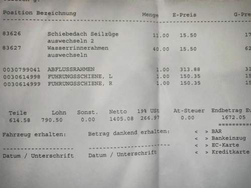

So, ein kurzes Update:
Der Gutachter war da und hat bestätigt, dass die voraussichtliche Reparatursumme von ca. 1200 Euro keinen wirtschaftlichen Totalschaden darstellt.
Ich habe von der Versicherung die Freigabe bekommen und habe den Wagen zu Volvo in die Werkstatt gegeben.
Die haben nun ein neues Glasdach eingebaut und sind damit sogar unter dem Gutachten geblieben: Kosten: 950 Euro.
Nun haben die mir aber gesagt, dass die gesamte Dachkassette wohl verzogen ist. Volvo schreibt vor: Neue Dachkassette mit Seilen und allem was dazu gehört. Kostenpunkt: 1700 Euro zusätzlich!
Nun bewegen wir uns wegen dem schei** Dach schon bei 2600 Euro, der Wagen hat nur wenig mehr gekostet!
Volvo hat bei der HUK auch dafür ne Freigabe angefragt, ich bin gespannt. Ich rechne allerdings nicht damit, dass die das auch noch übernehmen werden.
Im Anhang mal die Kostenaufstellung....
Im Moment darf ich das Dach nicht betätigen, da sonst die Gefahr besteht, dass das Glas wieder kaputt geht, durchs Verkanten.
Stephan
Img-20200218-163715-hdr
Du hast doch bestimmt das Gutachten bekommen.
Was steht da für ein Wiederbeschaffungswert drin?
Bis zu diesem + 30% darfst Du gehen.
So war es zumindest bei mir vor ein paar Jahren
Wiederbeschaffungswert ca. 4500€, Reparaturkosten lt. Volvo 11500€.
Angebot freie Werkstatt (zeitwertgerecht) 2500€.

Dass die Reperatur des Glasdachs weniger kostet, als angenommen ist schon mal super.
Wie sich ein Dach verzieht ist mir auch noch nicht so ganz klar. Vorallem ist es ja auch noch sehr groß!
Entweder durch extreme Hitze, Kälte oder mechanische Fremdeinwirkung (Hitze im Sommer und Kälte im Winter ist ja normal, ein bisschen Ausdehnung, ein bisschen zusammenziehen). Das alles ist nicht gegeben. Ich würde mir unbedingt noch eine weitere Meinung einholen bezüglich des Verziehens! Vielleicht eine andere Volvo Werkstatt, vielleicht hat FT Albert auch noch eine Meinung dazu, ihn würde ich mal anrufen und nach Rat fragen, super Mann!

... hier ist ja ein Glasschaden gemeldet worden und kein Unfallschaden... letzteren müsste im Noremalfall die Haftpflicht des Unfallgegners bezahlen... also sind hier weitere Schäden nicht versichert sondern eben nur der Glasschaden... den bezahlt die eigene Versicherung und freut sich das es billiger war als im Gutachten angegeben... fertig!
Verzogenes Dach oder sonstwas interessieren die Versicherung nicht und der Restbetrag dürfte auch nicht ausgezahlt werden.
Das Problem ist nun das der weitere Schaden durch nichts und niemanden abgesichert ist... es sei den das Auto hatte z.B. einen Unfallschaden der beim Kauf verschwiegen wurde und der Schiebedach und Dachschaden ist damit in Zusammenhang zu bringen... das müsste wieder ein Gutachter untersuchen, was erst mal selbst zu bezahlen wäre... der Verkäufer wird von nix was wissen wollen und das Ganze ginge vor Gericht mit zweifelhaftem Ausgang!
Arger, Zeit und Geld dürfte das alles nicht wert sein und man sitzt auf den Kosten oder lässt es wie es ist... 😉
Die andere Seite: was Volvo vorschreibt, ist die eine Sache, was notwendig ist, eine andere.
Ich habe jetzt Vida nicht offen, aber die Kassette wird ja auch nur in die Dachkonstruktion geschraubt. Evtl. kann man die Kassette auch richten.
Bzgl. Bezahlung gehe ich mit Peak_t. Das Glas ja, aber das drumherum eher nicht.
Erstmal vielen Dank für eure Antworten.
Boah, dass sich das alles so entwickelt, hätte ich nicht gedacht. Stellt euch mal vor, ich hätte das Glas für 90 Euro gekauft. Wesentlich weniger Stress, aber das selbe Ergebnis.
Mir erscheinen an dem Kostenvoranschlag die Arbeitsstunden enorm. Arbeitsstunden übersteigen in dem Fall sogar den Materialwert. Wasserinnenrahmen (was auch immer das sein soll) wechseln = 40 Arbeitseinheiten? Ich gehe davon aus, dass eine Arbeitseinheit 6 Minuten sind, dann wären das mal schlanke 4 Stunden! Kennt sich jemand grob damit aus und hat sowas schonmal gemacht und kann mir sagen, wie lange man für sowas braucht? Klar, der Himmel muss raus, aber 4 Stunden? Krass.
Mir bleibt nun eh erstmal, abzuwarten, was die Versicherung sagt. Ich vermute auch, dass die das nicht zahlen werden.
In dem Gutachten steht kein Wiederbeschaffungswert. Es wird nur gesagt, dass die geschätzten Reparaturkosten von 1200 Euro nicht 50% des Restwerts des Fahrzeugs erreichen. Eine Summe wird da nicht genannt. Es heißt darin wörtlich: "Wiederbeschaffungswert wurde nicht ermittelt". Anscheinend von der Versicherung nicht gefordert gewesen.
Stephan
...na ja... die wollten auch keinen Restwert da nicht damit zu rechnen war das das Auto zum Totalschaden erklärt werden könnte... interessiert von daher nicht!
Arbeitsstunden gehen bei sowas schon reichlich rein... schon mal Schiebedach, Abläufe und Himmel auseinander genommen... und vor allem wieder richtig zusammengebaut?
Die Stunden dafür kennt der Gutachter auch und das Arbeitskosten höher sind als Materialkosten ist heutzutage normal!
Machen kannst du egtl. nix... wird kommen wie oben beschrieben... die Frage wie es dazu gekommen ist bleibt offen... also Geld in die Hand nehmen und reparieren... oder die Luke bleibt eben zu... 😉
...mal schauen was die Versicherung sagt - dann benutzen - so schnell passiert da nix - und wenn die Versicherung ablehnt, dann drauf ankommen lassen ob der Schaden noch mal vorkommt - dann ggf. (was ich nicht hoffe) den Schaden wieder melden...
Eigentlich muss es einen Grund für das Verzogen sein geben - das müsste der Volvo aber auch nachvollziehen können.
Damit die Scheibe wieder kaputt geht, müsste sie unter enormen Kräften/Spannung eingebaut worden sein - und das würden sie nie wagen..,
