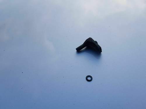

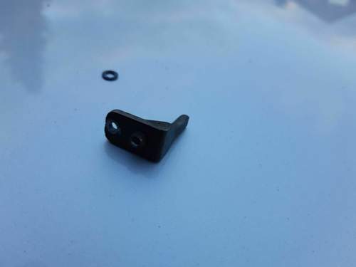

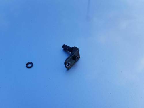

Update:
Konnte mit viel Gefühl (langsam hin und herdrehen mit der Kurbel) das GHD gangbar machen.
Dabei bewehte sich der Fahrerseitige Teil gut, der Beifahrerseitige(rechts) eher schlecht --> hier wares wohl verkantet
Habe bei der Gelenheit das Zaahnrad beim Mortor rausgenommund gereinigt...
Nachdem ich das Dach in die hinterste Position gebracht hatte und die Laufflächen inspizierte, fand ich einen abgebrochenen Hebel...(siehe Fotos) auf der Fahrerseite...komisch: hier lief das Dach doch...
Kann mir jemand erklären wofür der Hebel ist (ggfs. für die Kippstellung?)
Übrigens: in die vorderste Position läßt sich das Dach jetzt elektrisch nicht fahren:
Wahrscheinlich ist der Widerstand des Windabweisers so groß, dass die Elektrik zurückfährt.(Sicherheitsabschaltung)
Also Kurbeln... Leider zeigt das Display nun an "Schibedach offen" und es piepst einmal...Muss ich mich wohl noch dran gewöhnen, oder?
Kann mir jemand einen Tipp geben, wie ich die elektrische Schließung des Daches wierder hinbekomme?
Vielen Dank im Voraus!!
