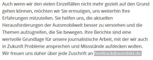

Oder ggf.:
feedback@autobild.de
wer_pa
AUTO BILD hat sich auch über meine Zuschrift gefreut, aber wissen lassen, dass man sich leider nicht um jedes Problem kümmern kann.
Wie ich auch schon an anderer Stelle geschrieben habe, waren bereits mehrere Mercedes-MoPf-Modelle (auch ein GLA) bei AUTO BILD und ams im Vergleichstest. Das hier gegenständliche Kalibriergeräusch ist offensichtlich keinem der Testredakteure aufgefallen.
Vielleicht wäre es doch wirklich hilfreich zu erfahren, ob das Problem in der laufenden Serie nun tatsächlich behoben wurde oder nicht - und wenn ja, wie.
