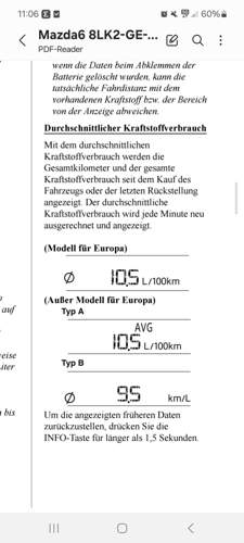

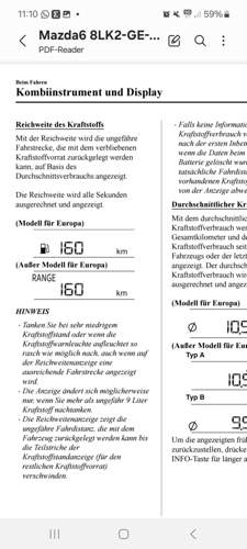

Glückwunsch zum neuen Auto und allzeit knitterfreie Fahrten.
Edit: siehe Screenshot Bordbuch Seit 4-77/4-78
Durchschnittsverbrauch
Restreichweite

Wenn Du willst schick ich dir per PN das Bordbuch als pdf

@der_Nordmann schrieb am 10. Juli 2025 um 11:43:52 Uhr:
Vielen Dank für das Angebot, aber tatsächlich habe ich das Bordbuch auch als Hardcopy. Vielleicht war ich blind, aber zu diesem Thema habe ich im Buch nichts Relevantes gefunden.
