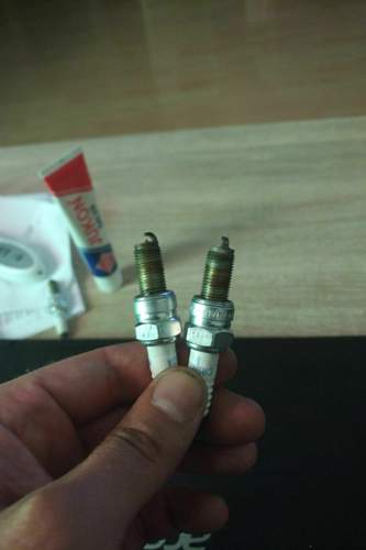

Die Zündkerzen im Bild wurden von der Vertragswerkstatt eingebaut. Sind aber ebenfalls NGK CR9EIA-9 Iridium wie die vom Louis.
Zuendkerzen
Danke fürs Bild.
Farbe is okay.
Aber ziemlich abgebrannt,die Mittelelektrode.
Moin,
die Elektrode sieht bei neuen Iridium Kerzen so aus 😉
Hatte auch erst blöd geguckt als ich die letzte Woche zum ersten Mal in meine 1250er geschraubt habe.
