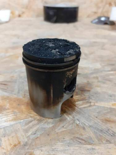

Habe einen '98 Gilera Stalker c13 AC zum in die Arbeit fahren. Ging alles wunderbar. Hat jetzt 24.000 km runter. Irgendwann sprang er nicht mehr an, Zündkerze raus, war Nass und schwarz.

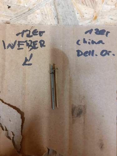

Hab dann den originalen 12er Weber Vergaser ausgebaut - Schwimmernadel war verschlissen, der lief ständig über. Hab da nirgends Ersatzteile dafür gefunden also ->
Hab dann einen 12er Dellorto PHVA Chinanachbau eingebaut. Laut meinen Rollerpapieren Original mit einer 75er HD. Lief für ein Jahr ganz gut jedoch immer etwas zu fett. Ölpumpe nachgestellt, Luftfilter neu, hörte dann auf zu rauchen, fing dann nach ein paar Monaten wieder an -> Lief immer noch zu fett. So fett, dass er qualmte und ich an der Ampel nicht gescheit wegkam, zu zweit am Berg ging gar nichts mehr.
Hab dann einen neuen Narraku Zylinder und Kolben eingebaut, da ich dachte vielleicht sind die Kolbenringe veschlissen. Kein Tuning, 50er legale Version. Der alte Zylinderkopf war voller Ölkohle, die Kiste lief also mit der 75er HD immer viel zu fett.
So jetzt krieg ich die Kiste mit dem Chinarotzvergaser einfach nicht abgestimmt, hier meine bisherigen Versuche:
Abstimmungsversuche nach Zylinderwechsel auf Nachbauzylinder und Kolben von Narraku, und Chinanachbau Dellorto 12mm PHVA
Düsennadel A29, dritte Kerbe, ND: 38
60 -> kaum Leistung schlechter Abzug
75 -> Etwas mehr Leistung, kaum Abzug, mangelnde Endgeschwindigkeit (lt. Oringalpapieren gehört in den Dellorto 12mm PHVA eine 75er HD rein und in den 12er Weber eine 72er HD mit 34er Nebendüse)
78 -> Endgeschwindigkeit auf gerader maximal 40, bergab maximal 55
80 -> keine Leistungssteigerung im Vergleich zur 75er, ähnliche Fahrwerte wie 75er
82 -> Bergab ca 55, auf gerader maximal 40
85 -> Springt schlecht an, Endgeschwindigkeit auf der geraden maximal 30
90 -> Springt schlecht an, Endgeschwindigkeit auf der geraden maximal 20

Letztendlich hab ich den Zylinder abgebaut.
Da der Besitzer beteuert hatte, er habe Zylinder/Kolben bereits erneuert, habe ich mir den fürs Ende meiner Suche aufgehoben.
Fakt war aber, dass der Zylinder/Kolben den vollen Rundumfresser hat. Der Kolben ist bis zum Hemdende völlig verkohlt, schwer riefig von oben bis unten und wirklich rundrum.
