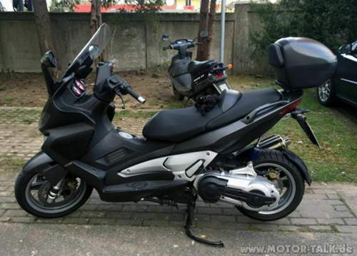

Damit es auch etwas zu sehen gibt, habe ich Euch noch ein Bild angefügt 😎 Mittlerweile ist allerdings noch ein Leovince SBK Auspuff verbaut.
Nexe500
