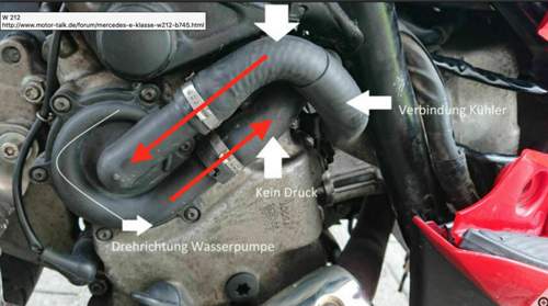

Am Samstag stand dann der Tausch der Lichtmaschine (Stator) an (von meinem Dad der meinte er bekommt das hin, schraubt seit 50 Jahren an Motorrädern). Im Anschluss daran passte die Spannung wieder, etwas über 14V während der Fahrt, Batterie lädt wieder, alles soweit okay... außer, dass der Roller nach 8km so heiß wird das die Temperaturanzeige blinkt und nur abstellen und warten ein Ausweg ist.
Das Thermostat wurde getestet und überbrückt, beides brachte keine Besserung. Vom Gefühl her ist auf dem unteren Schlauch kein Druck, es besteht also kein Kreislauf.
Die Vermutung liegt nahe das es entweder was im Bereich des Einbaus der Lichtmaschine oder im Bereich der Wasserpumpe ist (Pumpe dreht sich, wenn auch gefühlt falschrum, das Schaufelrad nimmt aufgrund seiner Form so nicht die maximale Menge an Wasser mit, allerdings ist uns unklar wie das möglich sein kann oder ob das überhaupt möglich ist). Da ich etwas verzweifelt bin, bin ich für jede Idee dankbar. Was kann beim Einbau der Lichtmaschine falsch gelaufen sein, dass jetzt kein druchgehender Kühlwasserfluss mehr vorhanden ist?

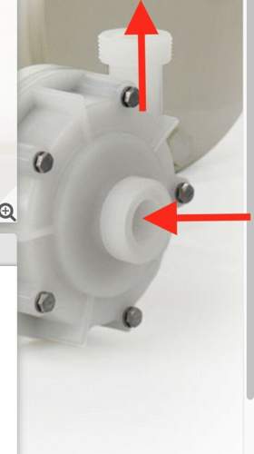

Die Drehrichtung ist schon richtig ... Wasser wird wie bei jeder Kreiselpumpe immer nach außen geschleudert.
Das ges. Kühlsystem nochmals überprüfen ... mit ca. 1,5 Bar abdrücken und dann alles auf freien Durchlaß überprüfen.

der TE hat sich wohl eher über die “Krümmung“ der Schaufeln am Pumpenrad im Zusammenhang mit der Drehrichtung gewundert. Das läßt sich aber heutzutage alles im Netz finden. 😉
Wo ist deiner Meinung nach die Saugseite, beschrifte doch mal das Foto des TE.
Gruß Wolfi

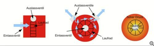

schau mal hier ... oder bist du anderer Meinung ?
Fehlender Druck bedeutet immer = Luftblase im System.
Zentrifugal-Pumpe
Wirkprinzip
Wasserpumpe vom TE

So hätte ich die Flußrichtung auf dem Foto des TE auch beschriftet. 🙂
Aber laut seiner Beschriftung ist der “Druck“ auf der Saugseite. Wobei ich davon ausgehe, daß er vielmehr nur einen gefüllten Schlauch beim Zusammendrücken desselben festgestellt hat.
Gruß Wolfi
@Alex1911 schrieb am 27. Mai 2019 um 20:57:35 Uhr:
Gruß Wolfi
Korrekt, dachte mit der Beschriftung "Druck" könnte ich es am besten verständlich machen was ich meine, scheint nicht der Fall zu sein. Der Schlauch mit "Druck" ist mit Kühlmittel gefüllt, der andere nicht.

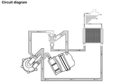

Vom MK1
Kuehlsystem
Es lag übrigens wirklich an Luft im Kühlsystem, 5h umsonst alles zig mal auseinander gebaut und nachgeguckt, aber immerhin läuft jetzt alles, danke euch!
