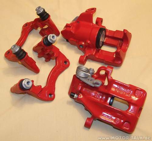

Ne, sorry, bitte nicht falsch verstehen. Ich bin mit meinen Girling vom Bremsverhalten her top zufrieden. Aber mich nervt's einfach, dass mir alle paar Jahre hinten einer der Bremssättel fest wird und ich mir dann wieder einen neuen kaufen kann. Die Dinger sind näümlich nicht billig, wenn man vernünftige Qualität haben will...
Klar könnte jetz der eine oder andere meinen: Überhol Dir die Dinger halt selber, gibt ja Rep-Sätze dafür. Schön und recht und ich schraub auch für mein Leben gern: Aber an Bremsen bau ich sicher nicht selber rum. Das ist mir ein wenig zu gefährlich.
Angeblich kann man die Dinger ja auch einfach anbohren, 'nen Schmiernippel rein und dann hält's auf Ewigkeit. Nur, wo bohr ich die Dinger an ?

Du willst die Sättel nicht selbst überholen, aber ich erkenne in Deinem Post eine gewisse Bereitschaft daran rumbohren zu wollen... 😠
Also da würde ich die Dinger aber lieber selbst überholen (tu ich auch) als da am lebenden Objekt Schmiernippel-Bohrungen zu setzen.
Ich erdreiste sogar mich zu der Behauptung, dass es für eine Ewigkeit hält, wenn man die Sättel mal selbst überholt hat...
Ich versteh jetzt auch Deine Frage nach Festsattelbremsen nicht. Was hat das denn damit zu tun, dass Dir alle Nase lang die Handbremsmimik festgammelt?
Ach du meintest hinten...ich bezog mich auf vorne 😉
Bei den hinteren Bremssätteln ist meist das Problem, dass das Gewinde der Handbremsfunktion öfter festgammelt, da kann ich dir nur empfehlen, immer mal diese zu benutzen und ab und zu die Bremsanlage zu reinigen/Ablagerungen zu entfernen. Also sprich wie Belagwechsel, nur eben ohne die Beläge zu erneuern.

Das mit dem Anbohren war nur eine Idee, da ich das mal bei einem Mechaniker gesehen habe, der auf diese Weise schon zwei meiner vorherigen Autos wieder repariert hatte. Letztes Wochenende hab ich mit einem anderen Mechaniker diskutiert, der ebenfalls meinte, dass das wohl häufig so repariert wird.
Auf den Festsattel kam ich deshalb, weil ich die eigentlich nur mit innenliegender Handbremsmechanik kenne. Also nix mit aussen Hebel und Feder-Gedöns, wie's bei meinen Girling Schwimmsätteln ist.
Das nächste ist, dass eine Generalüberholung wohl länger als einen Tag dauern würde, und da das mein Alltagsauto ist und ich auf dieses angewiesen bin, kann ich nicht einfach mal die Karre ein paar Tage stehen lassen.
Zum einen könnte man sich defekte Ersatzsättel holen und die proaktiv fertig machen, zum anderen dauert das auch nicht so lange. Zumal man ja nicht beide gleichzeitig überholen muss, sondern es sich auf zwei Tage aufteilen kann.
Aber wenn Du Dich da nicht so recht rantraust, ist es richtig das sein zu lassen.
Es gab doch hier im Forum mal wen, der sich auf das Überholen von Bremssätteln spezialisiert hatte. Weiss zufälligerweise noch wer, wer denn das war ? Ich glaube, derjenige hatte das sogar in seiner Signatur stehen...
so ein sattel überholen ist eine arbeit von 3-4 stunden!

Wenn es für einen Daily-Driver nicht um die Optik geht, sondern nur wieder zuverlässig funktionieren soll, dann ist das in weniger als einer Stunde passiert.
Wer war nur der Überholende?!?! :-)
Wenn man die hintere Bremse einmal richtig überholt hat, ist wieder auf Jahre gesehen Ruhe und mit 140 Euro für die Überholung und Pulverbeschichtung beider Sättel und Halter kann man ja nicht wirklich von teuer sprechen....
Die Variante mit dem Schmiernippel ist Murks, denn wenn man Pech hat, zerschießt man sich mit dem Druck beim Fett pressen die Dichtung zum Bremssystem und hat dann das Fett in der Bremsflüssigkeit und umgekehrt. Das habe ich schon einige Male gesehen - ebenso wie herausgedrückte Wellendichtringe. Einmal richtig überholen und alles ist gut.

Das heisst also quasi, dass du für die Überholung zweier hinterer Sättel incl. Beschichtung nur 140 Euro verlangen würdest, wenn ich dir die zuschicke ? Das wär perfekt ! Muss allerdings vorher noch ein paar gebrauchte organisieren, da ich, wie gesagt, auf das auto angewisen bin.
