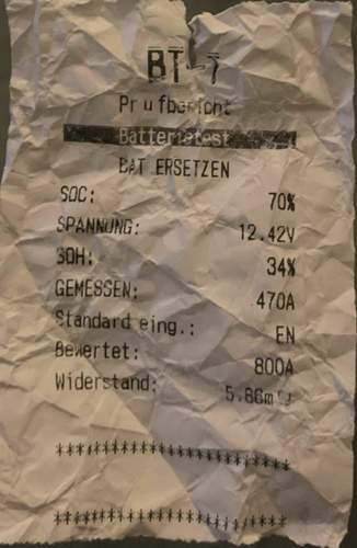

Hallo, seit ein paar Tagen funktionieren beide Systeme nicht mehr bei mir. Das Auto ist ein E Klasse Coupé Erstzulassung 05 2012. Die Hauptbatterie und die Stützbatterie scheinen in Ordnung zu sein.
Daher die Frage, ob es eine Sicherung für die Systeme gibt.
Oder hat jemand vielleicht von euch noch einen Tipp?

So, mein Problem ist gelöst. Die Starterbatterie vorne wurde gewechselt. Kostenpunkt 150,00€ incl. allem. Jetzt funktioniert alles wieder ohne Probleme.
Leider ist das Messprotokoll etwas zerknüllt 😛
@Gregor Walz schrieb am 10. Januar 2022 um 18:40:24 Uhr:
Ist es wieder eine AGM? Das ist wichtig, da das ganze Lademanagement auf AGM ausgerichtet ist. Die Ladespannung ist 14.8V, eine „normale“ Batterie wird damit gegrillt.
Ja, ist eine AGM 🙂

Ja, war eine freie Werkstatt zu der ich in letzter Zeit immer gegangen bin. Ich denke er hat mir für die Batterie einen Toppreis gemacht.
Verbaut wurde eine Mutlu Batterie mit den originalen Werten. Also 12V, 80AH und 800A.
