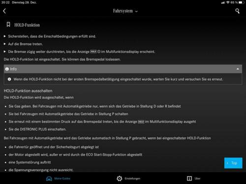

gibt es eine Sicherung für das Start-Stopp-System oder die Hold-Funktion
Mercedes E-Klasse C207
Hallo, seit ein paar Tagen funktionieren beide Systeme nicht mehr bei mir. Das Auto ist ein E Klasse Coupé Erstzulassung 05 2012. Die Hauptbatterie und die Stützbatterie scheinen in Ordnung zu sein.
Daher die Frage, ob es eine Sicherung für die Systeme gibt.
Oder hat jemand vielleicht von euch noch einen Tipp?

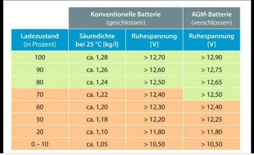

Wenn ich es recht erinnere, ist für die Hold-Funktion + SSA die hintere Stützbatterie zuständig....wieviel V kannst du denn hinten messen?
Ruhespannung 12,3V für die große AGM vorne ist zwar nicht der Hit, aber bei diesen Temperaturen IMHO noch ok, solange die unter Last beim starten nicht auf unter 11V einbricht...Fahrzeug springt ja auch normal an...was dann auch für ein Problem mit der Backup spricht...gibt es im Zubehör für ca. 40-50€ (Standard-Motorradbatterie).

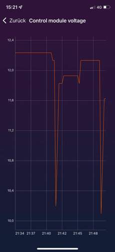

Das weiß ich leider nicht, da ich die Batteriespannung über OBD2 auslesen. Ich denke da liest er nur die Batterie vorne.
@jw61 schrieb am 28. Dezember 2021 um 23:37:10 Uhr:
Also unter 11 Volt sinkt sie schon. Wie man an dem Bild erkennen kann. Ich habe den Wagen zweimal gestartet.
Guck doch mal auf den Minuspol der großen Batterie, da ist das Herstellungsdatum eingeschlagen, wenn es noch die Originale ist sollte das jedenfalls so sein.
12.3V für eine AGM ist nicht der Knaller…
Ich habe jetzt mal nachgeschaut. Die Batterie ist von Woche 13 aus 2012.
