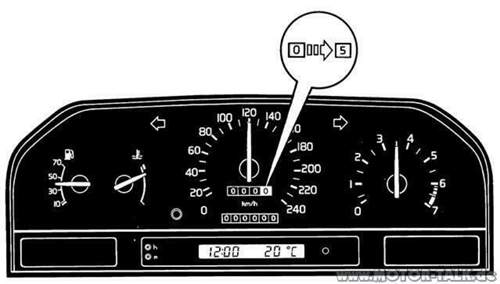

Wenn man eine Blinkbox hat geht es total easy (Pin in A7 und 3x auf dem Taster drücken). Ohne wird es schwierig da braucht man den Volvo Tester da auch BrickDiag das nicht kann.
So sollte das aussehen, der KmZähler sollte 500m zählen.
Testmode

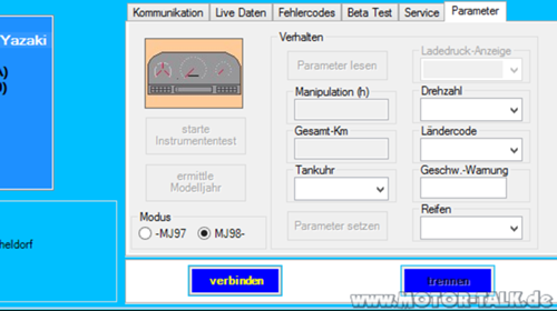

Wo genau ist im Brick diese Funktion zum testen untergebracht?
Ich sehe da nur 5 Reiter: 1. Übersicht Stg Nr usw // 2. Fehlercodes // 3. Live Data // 4. Service // 5. Parameter

unter Parameter - unter dem Bild, starte Instrumententest. Siehe Anhang.
Bild #206179366

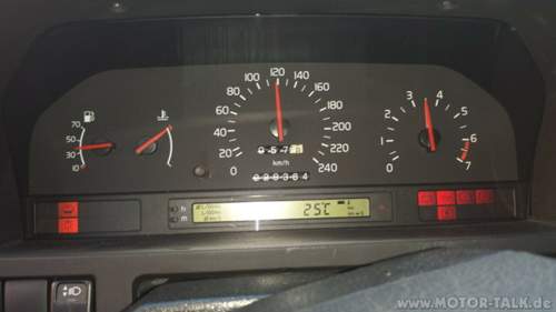

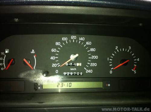

Bei mir ist es genauso, seitdem ich vor 14 Tg. das Rädchen im Tacho gewechselt habe . Bis jetzt habe ich auch noch keine Lösung gefunden
Hier mal das Bild von meinem KI beim Test.
Argh, falsches Bild, misst handyeditor. Ich versuche es gleich nochmal.
20130826-161120
