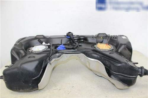

Ist es nicht eher so, dass bei D(ein)er BMW und auch beim Tiguan baulich/technisch bedingt eine kleine Restmenge im Tank gar nicht mehr korrekt gemessen werden kann und daher bei Mindermengen eine Berechnung der Restreichweite erfolgt? Dass ein minimal kleinerer Tankgeber wirklich kostengünstiger ist, wage ich zu bezweifeln, die sind doch alle gleich aufgebaut: Ein Schwimmer bewegt ein Poti (Vollausschlag immer 270°) in einem definierten Bereich und dieses gibt über die Widerstandsänderung den Füllstand an die Elektronik weiter. So ist das bei meiner Yamaha auch. Irgendwann liegt der Schwimmer einfach auf und kann ab da keine weitere Niveau-Absenkung mehr registrieren.
Ist (moderne Variante) ein kontaktloser Füllstandssensor vorhanden (wie z.B. über Druckmessung bzw Abstandsmessung), dann gibt es keine baulichen und damit preislichen Unterschiede zwischen 30 und 32cm-Messung. Da ist es aber denkbar, dass durch die Auffächerung der Messung und die Tankform diese Reste an Sprit unter xy ltr. garnicht erfasst werden können.
Beim Tiguan ist es doch so, dass der Tank im unteren Bereich in zwei Teile getrennt ist und daher beim zu geringen Nachfüllen das Zeug garnicht in den zweiten Teil des Tanks gerät und in Folge dessen auch keine höhere Messung erfolgen kann.
Daher vermute ich, dass es bei Spunky0509 einfach zu wenig Sprit war, um beide Tankteile ausreichend zu fluten.

Aber nur wenn die Messung nur im "anderen" Teil stattfinden würde. Sind die beiden tieferen Wannen des Tanks nicht durch
einen Schlauch
verbunden? Sonst könnte trotz Restsprit im Tank dieser nie ganz leer gefahren werden. Es sei denn du legst dein Auto auf die Seite damit der Sprit in die von der Pumpe bediente Seite laufen kann 😁
Passiert das nicht durch eine Röhre mit Hilfe der kommunizierenden Gefäße im Tankinneren? *)
Ich jedenfalls kenne keinen Schlauch unter dem Wagen, der beide Tank-Wannen miteinander verbindet.
Das Prinzip greift dann aber erst, wenn der Tank eine gewisse Füllmenge erreicht hat und diese Röhre die Chance hat, einmal durch den Spritrücklauf voll zu laufen und erst danach seine Arbeit zu verrichten?
Diese Röhre läuft ja immer wieder mal leer, wenn der Tank quasi leer ist oder bei Gasbildung bei sommerlichen Temperaturen, wie beim Beitrag von Spunky0509 und muss daher automatisch immer wieder komplett gefüllt werden können, um zu funktionieren 😉
*) Edit: Jetzt hat chevie den relevanten Link eingefügt, der auch meine Vermutung stützt
Ich kenne das von meinem Lancia Delta Integrale, der hat (auch) einen sog. Satteltank weil mittig ja die Kurbelwelle nach hinter läuft über den Tank drüber gelegt wurde. Da hatten die beiden tieferen "Wannen" links und rechts einen Schlauch der UNTER der Kurbelwelle durch ging damit der jeweilige Restsprit sich verteilen konnte. Von daher denke ich das es beim T-2 ähnlich sein muss denn ein Schlauch (oder eine Röhre) ÜBER diesem Niveau macht keinen Sinn
Edit: Anbei zwei Bilder des T-2 Tank (Vorder- und Rückseite) da kann ich auch keine Schlauchanschlüsse erkennen. An der Form kann man aber erkennen das es entweder zwei Ansaugstellen oder eine Verbindung geben muss

Doch, wenn das Prinzip der kommunizierenden Gefäße in Gang gebracht werden kann, wie z.B. durch den Rückfluss aus dem Spritkreislauf. Im angehängten Bild sehe ich keinen Schlauchanschluss unterhalb der Kurbelwelle, da ist alles abgeschottet.
Edit: Hast wohl die gleichen Bilder gegoogelt, wie ich 😁
Tiguantank

Es ist erstmal so das ein 2WD Tank 58 Liter und ein 4WD Tank 60 Liter hat. Der Tank vom 4WD besitzt 2 Kammern wegen der Kardanwelle. Die Kammern werden dann immer umgepumpt in die wo die Vorförderpumpe ist. Es passt meist mehr rein, je nach dem wie leer der Tank war und wie weit man den Bereich für die Ausdehnung den Kraftstoffes nutzt.
