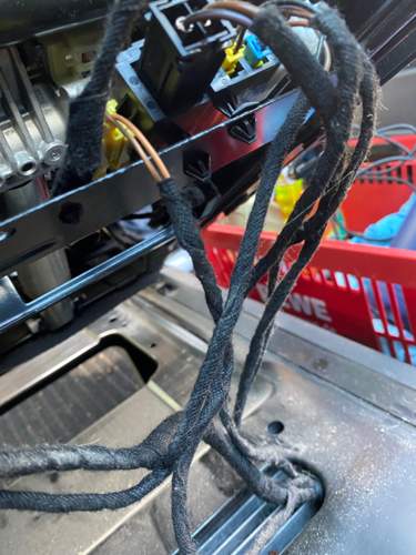

Leider kein gutes Feedabck… Die Reimo Konsole passt nicht!
Die Kabel für die sitzverstellung, Sitzsteuergerät, Airbag, Soundsystem und was weiß ich noch, gehen nicht mittig in den Sitz. Somit ist der Sitz nicht drehbar, es gibt auch keine gute Lösung die Kabel anders zu verlegen.
Man könnte die Kabel verlängern und das Metall der Konsole bearbeiten. Aber eine wirklich saubere Lösung ohne Pfusch ist hier definitiv super aufwendig.
Daher wird es keine passende Konsole dafür geben und damit muss ich leben.

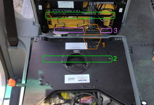

So, jetzt ist das um vieles klarer. Und ich glaube, mit dem elektrisch verstellbaren Sitz geht es wirklich nicht!
1) Zylinder für die Verstellung der Sitzhöhe kommt unter das Niveau der Verstellschiene. Das könnte man lösen, indem man im Bereich 1 der Drehkonsole mit dem Plasmaschneider ein Stück rausschneidet.
2) Das Steuergerät ist an einem Steg befestigt, der ebenfalls unter das Niveau der Verstellschiene hinunterreicht, zwar nur ein paar mm, aber ungeschickterweise ist bei der Drehkonsole ausgerechnet an dieser Stelle das zentrale Lager für die Drehung, so das um ca 5 mm zusätzlich aufträgt. Übrigens sollte man den Sitz wohl auch nicht ausbauen und auf einen planen Boden stellen - unterlegen oder legen, sonst dürfte sich dieser Träger wohl verbiegen.
3) An der Verstellung der Rückenlehne ist noch ein Profil angeschweisst, an dem die rückseitige Abdeckung der Mechanik eingeklinkt wird. Das könnte man vollständig entfernen.
3 ist kein echtes Problem, 1 müsse man genauer ausmessen für verschiedene Einstellungen der Sitzhöhe ist aber wohl möglich, für 2 aber müsste man extrem viel anpassen. Ist machbar, aber seeeehr aufwändig.
Für mich ist klar: Wenn Drehkonsole, dann nur mit gleichzeitigem Austausch des Sitzes gegen ein Modell ohne motorische Verstellung.

Klappt das denn, die Drehkondole bei elektrisch verstellbaren Sitzen zu montieren?
Ich hatte das Versuch und bin an zu kurzem Kabelbaum der Sitzverstellung gescheitert. Oder habe ich zu früh aufgegeben und es gibt einen Trick?
