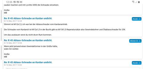

BMW R 100 RT ist das Ablassgewinde vom Kardan defekt. Was kann ich da tun?

Hier ein Tipp vom R45 Forum

@ironmangerd schrieb am 14. Juni 2025 um 12:38:03 Uhr:
Ähnlich würde ich es auch probieren.... etwas größer neu Bohren und schneiden oder eventuell eine Gewindehülse einsetzen. Dann ist zwar das Ablassloch etwas kleiner aber dann läuft das Öl ebend etwas länger raus...
Heli Coil ist soweit auch gut...aber wenn man da immer wieder ran muss zum wechseln taugt das nicht, wäre was für eine einmalige Sache !
mfg Senti
HeliCoil kannst du genau so oft oder öfter verwenden wie das originale Gewinde im Alugehäuse.
Es muss nur richtig verbaut sein, d.h. den passenden, Bohrer verwenden, gerade ( rechtwikelig)ansetzen, ebenso den Gewindebohrer.
Zur Bohrung und Gewinde sollte die Dichtfläche mit einem Zapfensenker in gleicher Aufspannung geplant werden.
