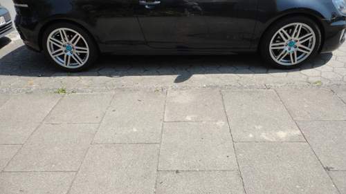

Finde persönlich, ein echt schöner zeitloser Klassiker, der auch auf dem Golf gut -eher dann mal als Insider- so passt, aber müsste die jetzt auch eh per Einzelabnahme Tüv-Kondom machen mit wohl ca.€ 150.- bei der nächsten HU in 26 ☹️
Danke, für mich jetzt absolut genialer Hinweis nun zum weiter entscheiden, die Autec 19 Zoll ist dann zumindest halt weniger in heavy metal😎
Sollte ich doch einen neuen Felgensatz kaufen(können), dann in Konsequenz sicher 18 Zoll, die obigen Autecs liegen dann bei ca. € 200.-/Stück und das wäre ok...
Danke hierher für die Infos, haben mich in Erkenntnis doch auch weiter gebracht😎!

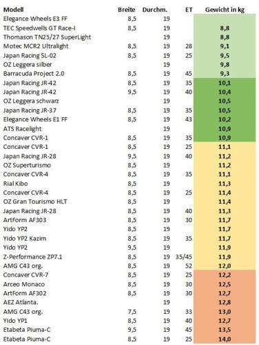

Ich hatte mal für mein letztes Fahrzeug Infos zu Fegengewichten gesammelt. Sind zwar nicht in 8x19, aber als Anhaltspunkt für 19"-Felgen möglicherweise hilfreich. Die Gewichte hab ich aus Teilegutachten, Festigkeitsgutachten oder Anfragen beim Hersteller.
Also ich wäre mit 11 kg zufrieden gewesen :-)
Der Gewichtsunterschied kommt weniger von der Felgenbreite, sondern eher von der ET. Beim C43 sind z.B. die 8,5x19 ET52 leichter als die 7,5x19 ET33.
Das ist wirklich nun interessant im Sinne von auch seltsam, eigentlich wandert die Aufnahme der Gesamt Fläche als "Basis" der Angabe ja nur einfach nach innen und die Felge-Aufnahme kommt halt näher dem ET-als Null Punkt als die Maß-Referenz genau in der Mitte....mhhh...
Die vielleicht höhere Zentrifugal-Kraft -weil wenig(er) ET, gleich alles weiter draußen- ist dann wohl in Konstruktion relevant...!?
Keine Angst, die 11 KG Autecs werde ich jetzt dann entsprechend neu begummiet wohl auch so weiterfahren und entsprechend dann Ökö-Restverwerten...😉
Finde ich gar nicht so seltsam. Je niedriger die ET, desto mehr Material ist ja an der Felgenaufnahme. Und dort ist halt mehr Gewicht als im Rand.
Kleine ET = mehr Material = mehr Gewicht.

Aus technischer Sicht müsste allerdings eine Felge mit ET gegen 0 der Fall sein, wo die Felge am leichtesten konstruiert werden kann. (kein Hebel, dünneres Tiefbett)
Das war wohl auch meine grundsätzliche "Fehldenke" -eigentlich im Grundsatz doch völlig richtig- aber bezogen auf Varianten der Felgen....
Schätze mal, jede Felge hat mit einem Grunddesign als "moderate" ET für die Fertigung eine definierte "Grundkonstruktion", wenn der Aufnahmepunkt nach Varianten weiter nach innen/Richtung Fahrzeug wandern soll (=weniger ET) wird halt eben nur die "Innenplatte" entsprechend dicker ausgeführt...also + Gewicht...
