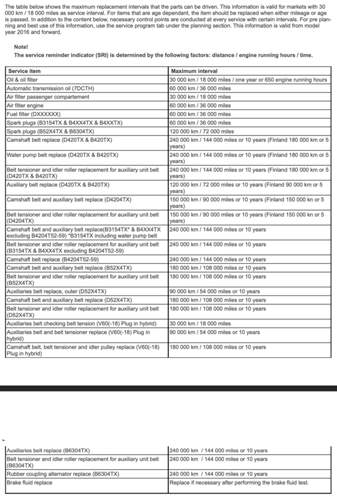

Ich frage mich woher sie diese Empfehlung nehmen. In den Wartungsunterlagen von Volvo wird für das 7DCTH Getriebe ein Wechsel bei 60 tsd angegeben, soweit ich weiß ist das z.B. im XC40 verbaut. Bei dem Aisin AWF8G55 / AWF8G45 was im V/XC60-90 meist verbaut wird ist der Wechsel nur bei Taxibetrieb, dauerhaften Anhängerbetrieb oder entsprechender Warnmeldung bei 80 tsd km empfohlen.
Service Plan VIDA
