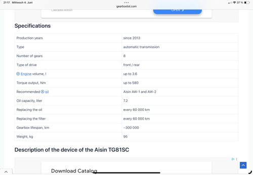

Bei verschiedenen Recherchen zu dem Aisin Warner Getriebe bin ich auf die Seite „gearboxlist.com“ gestoßen , auf der zu sehen ist, dass die empfohlenen Wechselintervalle sogar bei 60.000 km liegen. Dort ist aber auch zu sehen, dass die erwartete Lebensdauer dieses Getriebes bei nur 300.000 km liegt ?!
Ich weiß heute noch nicht, wie lange ich den Wagen fahren werde, behandele ihn aber so, als solle er ein Leben lang halten und funktionieren. Ich denke nicht, dass sich mein Getriebe in den nächsten 3-4 Jahren verabschiedet sollte ich die 300.000 km knacken. Und wenn, werde ich in Eigenregie bei einem Getriebe Spezi das Getriebe revidieren lassen. Aber ich glaube, dazu wird es nicht kommen.

Interessanter sind in der Regel die Infos des Getriebeherstellers, da der Fahrzeughersteller gerne seinen Kunden möglichst wartungsfrei verkauft. Und später dann auch ein neues Getriebe… 🥴
Also laut Rücksprache mit einem Getriebesspezialisten ist es durchaus ausreichend wenn das Öl nur gewechselt wird da es sich um ein Hydrauliköl handelt und nicht umso ein Öl wie es im Motor zu finden ist altes und neues Hydrauliköl kann problemlos gemischt werden Getriebeölspülung nur dann wenn man es vorab schäumt hat rechtzeitig zu wechseln. So wie ich in meinem Fall aber in Zukunft werde ich alles 60.000 km einen Wechsel durchführen um mir die teure Spülung zu ersparen. Vor allem das noch teurere Getriebe Volvo verlangt in Österreich fast 13.000 € dafür
