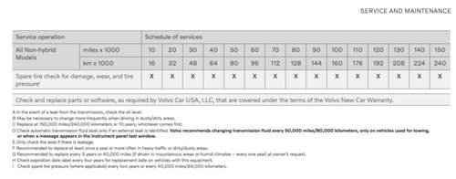

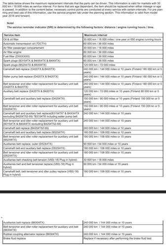

Laut Volvo und Maßgabe des Serviceplans handelt es sich beim Aisin 8-Gang um eine Lifetime-Füllung. Dies entspricht auch der Empfehlung für diesen Getriebetypen bei anderen Herstellern die es verbauen (z.B. BMW / Mini). Eine Getriebeölwechsel (keine Spülung) wird empfohlen wenn es Auffälligkeiten beim Schaltvorgang gibt (Info von zwei Freundlichen) oder nach 80 tkm bei Fahrzeugen im Hängerbetrieb bzw entsprechender Fehlermeldung im Display (Info laut Servicplan). Der Volvo Serviceplan sieht bei anderen Getriebetypen z.B. 7DCTH einen regelmäßigen Ölwechsel bei 60 tkm vor.
Auch wenn gerne überall Spülungen (Pumpen, Tim-Eckart etc) empfohlen und dementsprechend auch Angeboten werden überwiegt meiner Meinung nach hier das Risiko den Nutzen bei diesem Getriebtyp. Bei der Spülung wird das alte mit neuem Öl auf ein Mal ersetzt, die Additive im neuen Öl können dazu führen das sich dann Ablagerungen lösen und im schlimmsten Fall zu Problemen beim Schalten führen. Bei anderen Getriebetypen sind z.B. die Filter vom Getriebe von Außen zugänglich, was bei diesem Aisin nicht der Fall ist. Am sichersten ist es wohl das Öl sukzessive zu Wechseln und zwischen den Füllungen ein paar hundert Kilometer zu fahren.
Service-plan
2020-volvo-xc60-maintenance-manual-transmission
