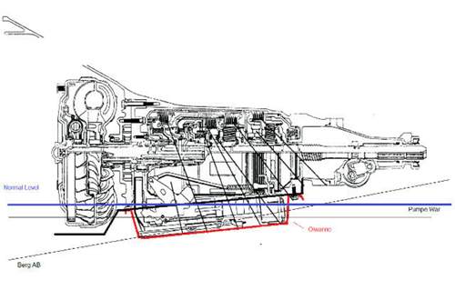

Das kann dir keiner auf 2 Liter genau sagen.
Liegt ja auch daran welcher Wandler und Kühler verbaut sind.
Würde das anders angehen.
Messe die höhe des Öles bei Getriebe warm an einem Bezugspunkt.
Bild anbei.
Makiere den Peilstab selbst bei abgeschraubten Deckel.
Bezugspunkt wäre dann Getriebegehäuse zu Deckel.
Dann weißt du wieviel Öl wirklich drin ist.
Nachtrag,
Bild anbei zum besseren Verständnis.
Bergab muß ja auch Öl über den Filter angesaugt werden.
Die blaue Linie ist ungefähr normal Level Hot.
700er
Oelstand

Im eingebauten Zustand mit geöffnetem Deckel kann die Werkstatt keinen Grund finden, warum es nicht tut wie es soll. Dann muss es wohl raus.
Wie hoch war denn der Stand des Öles ?
Sieht leider schlecht für dich aus.
Obwohl so eine Druckmessung hätte ich schon noch gemacht.
Dauer max ne Stunde.
Du meinst mit deiner Methode von oben? Das kann ich dir nicht sagen, ich kann denen nicht vorschreiben wie sie zu arbeiten haben 😉
Vorschreiben nicht, aber die Frage nach dem Füllstand sollte erlaubt sein.
Immer hin bezahlst du Sie.
Das nennt man Service, dem Kunde erklären was ich geleistet habe.
Erst Recht dann wenn die Vermutung nahe liegt das der Peilstab nicht das richtige anzeigt.
