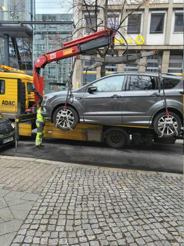

Fahre heute gemütlich auf der Stadtautbahn, möchte bequem von 80 kmh etwas beschleunigen und auf einmal gab es einen Ruck. Kontrollleuchte blinkt und beschleunigen kaum möglich. Rechts ran gefahren, Zündung aus. Leuchte ist aus aber bei der Beschleunigung hat das Fahrzeug starke Probleme. Lasse es jetzt einschleppen und berichte.
Bj 2019/176ps/allrad/18tkm/Service am 4.1.2022 !!!!!!!!!! Inkl. TÜV, Wandlergetriebe.

Update, ich konnte meine Auto heute repariert abholen. Nach 3Km ging es wieder von vorn los. Ich habe das Fahrzeug heute erneut abschleppen lassen. Für mich war das der letzte Ford, ich habe meinen Kuga geliebt aber seit 8 Tagen ohne Fahrbaren Untersatz in der heutigen Zeit ist für mich ein NoGo! Ich bin gespannt was mir Ford am Montag mitteilen wird.

Fehlercodes? Ohne Fehlercodes, kann man auch nicht helfen. Oder um was geht es dir?
Dabei heißt es immer, Wandlerautomatikgetriebe seien die haltbarsten Automatikgetriebe. Ich selbst würde mir auch nie wieder eine Wandlerautomatik von Ford kaufen. Das 6F35 hat nach über 10 Jahren Bauzeit immer noch Designfehler.
6F... Müsste es sein, im US Edge, Zum Beispiel einen internen Getriebeölfilter,den man nur erneuern kann wenn man Getriebe ausbaut,und die beiden Gehäusehälften zerlegt.
