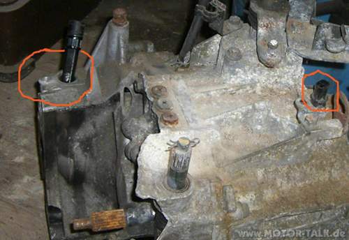

Hallo Leute,
ich weiss altes Thema... aber bei meinem X12XE (75PS) ist auch das Suzuki Getriebe hin... Ich habe jetzt die Möglichkeit an ein Gebrauchtes mit wenig km zu kommen, das stammt aber von einem 1,0 neueren Baujahres ... passt das auch?
Ich habe Fotos bekommen und das Getriebe sieht bis auf den "Rand" der Getriebeglocke identisch aus, dieser scheint dicker zu sein...ist da mal was geändert worden?
Würde mich über eine zeitnahme Antwort freuen!
Lücke
Tachowelle und keine Tachowelle ist auch entscheidend...... Welches Baujahr ist dein Agila?
meiner ist EZ. 06.2001, hat keine Tachowelle...
Der Wagen vom anderen Getriebe soll angeblich von 2008 gewesen sein und ein 1.0 12v, mehr weiss ich leider nicht... Auf dem Aufkleber steht "ZV0" (Der Aufkleber von meinem Getriebe fehlt, hab auch noch keine Nummer gefunden)
Wie gesagt, rein optisch identisch, mechanische Kupplung, etc., nur die Glocke sieht etwas anders aus, aber die Bohrungen sehen passend aus.... könnte höchstens sein das ich längere Schrauben brauche, aber das wäre ja nicht dramatisch...
Ach ja, und das andere Getriebe hat ne Abdeckkappe da wo mein Tachogeber sitzt...
Lücke

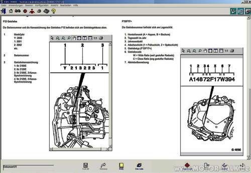

Es gab 4 verschiedene F12- Getriebe. siehe Bild.
Das Getriebe für den 3-Zylinder hat eine kürzere Übersetzung.
Eine Tachowelle gab es beim Agila nie.
Der Tachoantrieb war bis ca. 2002 am Getriebe, ab Facelift wurde
nur noch der ABS- Sensor vom rechten Vorderrad für das Wegsignal benutzt.
ABS war ab 2003 Serie.
Dann wurde der Platz für den Sensor am Geriebe zugegossen.
Wenn bei Dir ein Deckel drauf ist, so ist es ein Getriebe von vor
dem Facelift.
Der ABS- Sensor hat auch eine andere Zahl an Impulsen / Radumdrehung,
da fährt das Auto locker 150 KMh in der Stadt und bei ca. 90 ist man bei
200 KMh und dann fällt der Zeiger auf 0.
2008 wurde der Agila B gebaut, und der hat ein Opel- Getriebe.
Auch der Agila A mit Diesel hatte ein F17- Getriebe und andere
Radlager vorne.
Den Agila A 1.0 12V gab es nur bis Facelift 2003 dann kam der
Z10XEP- Motor und der hiess 1.0 Twinport.
Und hier noch das Bild.
Getriebe-f12-f13
erstmal danke für die Hilfreiche Antwort, jetzt weiss ich worauf ich zu achten habe... 🙂
Das Getriebe was ich hätte kriegen können stammt vom Facelift und passt nicht, die Glocke ist leider völlig anders, scheint wohl vom 1,2 Twinport zu stammen... Ich hab mein Altes mitgenommen und verglichen... Auf der Öffnung für den Geschwindigkeitsgeber war einfach eine Deckel... der hintere Teil war identisch...
Würde denn "zur Not" das 1,0 Getriebe passen? Bevor ich gar nix kriege...
Lücke
Ich habe mal nachgemessen, und bei 2 Getrieben für den 3- und den 4-Zylinder
die Höhe der Kupplungsglocke mit ca. 11,5 cm ermittelt.
Da bei den Benzinern der Motorblock sich zwischen XE- und XEP- Motoren am
Getriebeflansch nicht geändert haben, sollten alle F12- Getriebe von den
Abmessungen bei Dir passen.
Der Unterschied in der Achsuntersetzung ( 1:4,39 zu 1:4,11) dürfte sich nur
auf der Autobahn bemerkbar machen.
Wenn die Kupplungsklocke nicht passt, dann ist das Getriebe entweder aus
einem Suzuki, oder doch ein Diesel (Fiatmotor) oder vielleicht sogar aus
einem Agila B mit Motor von Suzuki.
Hier noch ein Bild von einem Getriebe Modelljahr 2001 für einen Z12XE- Motor.
Stammt von einem Unfallwagen mit 63TKm, der dann 2 Jahre auf einer
feuchten Wiese stand. Da ich einen Z10XEP- Motor fahre und dafür ein
Ersatzgetriebe auf Lager habe, könnte ich das Getriebe abgeben.
Billig aber nur an Selbstabholer. Ich wohne auf halber Strecke Köln- Trier.
Getriebe-mj2001
kleines Feedback...er läuft lange wieder, ich hab ein Getriebe vom 1,0 12v genommen, das ist zwar etwas kürzer übersetzt, passt aber tadellos und im Fahrbetrieb fällt der Unterschied nicht auf... Ist ja auch kein Kilometerfresser auf der Autobahn... 😉
