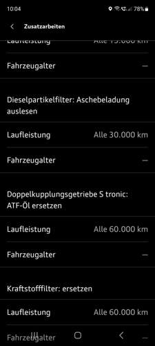

Bei mir steht das unter Zusatzarbeiten.
Bild #211452706
Bei mir sind auch 60.000 km hinterlegt.
Hab meinen vor ner Woche gekauft und der Vorbesitzer hat bei 60.000 einen machen lassen
