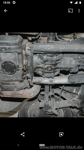

Anbei noch ein Foto der Ablaßschraube bzw. wo du sie findest (da du was von Laie geschrieben hast) :-)

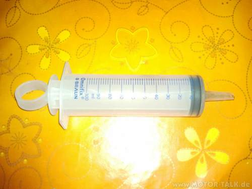

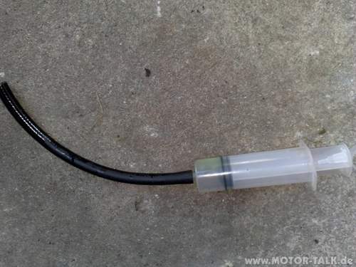

Das war meine Lösung zum Befüllen des Getriebes. Dauert zwar ein wenig lönge da nur 200ml in die spritze gehen, dafür versabbert man nix.
"Schwester, Tupfer bitte... da kommt noch etwas Öl... " 😁
Ja, ja, irgendwoher kenn ich das auch... 😉
Ja, genau son Teil hab ich auch, allerdings 100ml :-)
Die letzten Aktionen waren Bremsflüssigkeit ausm Behälter saugen,damit ich den alten Schmodder aus dem Behälter nicht durch die Leitungen drücke beim Wechseln und Hydrauliköl aus dem Servobehälter absaugen :-)
Genau die nehme ich auch... 🙂
Und man schmeißt sowas auch nicht so einfach weg. Kann man immer mal so nebenbei brauchen 😉

Ich hätte da auch mal eine Frage zum Getriebeölwechsel.
Habe einen 65 er. Ich sehe nach der Getriebeölablassschraube nochmals eine. ( richtung front ). Diese gehört meiner Meinung nach auch zum Getriebe. Sollte man diese nicht auch öffnen? Wenn ja, ist die Öleinfüllschraube die gleichte?
