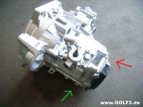

Und da komme ich wirklich von unten an die Einfüllschraube? Ist die in Fahrtrichtung vorne oder seitlich am Getriebe? Das ist mein zweites Problem.
Hab hier was gefunden, da sind die Schrauben auch sichtbar.
http://www.golf3.de/.../103328-tut-getriebeoelwechsel.html
Aber mit dem Getriebetyp LHY ist mir schon sehr geholfen!
Vielen Dank!
Getriebe
Die Vorgehensweise und Werte fürs LHY und LNY sind identisch, sie gehören zum selben Typ von Getriebe.
Das Getriebe auf deinem Bild hingegen ist ein anderer Typ.
Ran kommen tust du da IMO nur von unten, von oben hast du wohl keine Chance, auf jeden Fall was die Schrauben angeht. Das Öl evtl. mit einem Schlauch von oben, je nachdem wie die Platzverhältnisse da bei dir sind.
Ich kenne nur so kleine 0,5L Flaschen in denen das Öl war, die hatten so einen langen „Rüssel“, damit ging das relativ gut, waren aber andere Autos und andere Getriebe wie jetzt bei dir, kann da nur mit dem dienen was im Rep-Leitfaden steht.
Die Schrauben befinden sich, wenn die Grafiken im Leitfaden halbwegs stimmen, hinten am Differenzial.
Die Einfüllschraube (in Fahrtrichtung) neben/hinter dem Flansch der rechten Antriebswelle.
Die Ablassschraube unter dem Flansch der (in Fahrtrichtung) linken Antriebswelle.

.. ich habe bei Ebay mal die LNY gesucht und Bilder davon gesammelt. Also, ehrlich gesagt, es wird schwierig das genau zuzuordnen.
Ich bin vom Fach, sprich ich habe Getriebegehäuse schon konstruiert. Vielleicht ist das der Sache eher hinderlich ...
Rechts die Ablassschraube am Flansch der Getriebewelle, aj ... okay da ist ein Anguss für einen Stutzen ... haste nicht ein PDF wo Du mir da schicken kannst damit die Rätselei hier aufhören kann?
