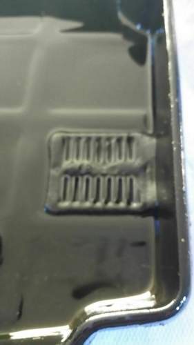

Dank Detlef war ich da auch gerade mal. Da kann man von der Erde essen, so sauber geht es da zu. Preis war immer noch 269,- für ein 722.6 und einen Kaffee gab es auch noch dazu.
Bei meinem 270 war das wohl die erste Getriebewartung überhaupt mit nun 208tkm. Ich hatte bisher aber auch keine Probleme damit und die Steckerhülse hatte ich selbst mal gewechselt. Späne am Magnet siehe Foto.
Webseite
Werkstatt Brühl
Getriebemagnet 722.6
2015-10-01-12-47-32
Genau so sah mein Magnet auch aus nach 200t KM Wenn man Schaltprobleme hat ist es meistens schon zu spät 😁
Und wie fährt es sich ? Mit Frischen Öl schaltet es aber schon Besser wie ich finde.
Ich wollte ja bevor irgendwelche Probleme auftauchen was machen und ich glaube, einen Ticken weicher und runder schaltet er jetzt schon.

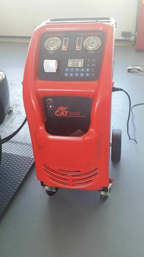

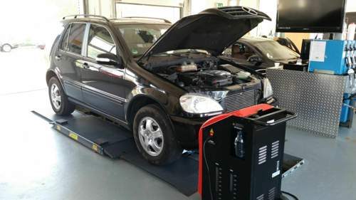

Hallo Zusammen,
ich war heute auch mal da und hab für meinen w 163 eine Getriebeölspülung machen lassen.
Ich durfte incl. neuem DB Getriebeölstecker 350€ da lassen. Grund war der Zusatzaufwand mit der Unterbodenkapselung abbauen. Mit den 20€ Mehrpreis kann ich aber noch leben.
Positiv fand ich, das mir unaufgefordert das alte Öl (Pechschwarz), der defekte Getriebestecker (war schon leicht undicht) gezeigt wurde.
Laut seiner Aussage hatte der Wagen wohl auch lange keinen Wechsel/ Spülung mehr bekommen.
Hat sich also gelohnt!
Fazit:
Kleiner, familiengeführter Laden mit fast freundschaftlichen Flair. (Das haben die großen Werkstätten längst verloren)
Ich werde die nächste Spülung dort wieder machen lassen.
Gruß GROBI

Ich war gestern in Brühl in der Ölservice Werkstatt, die Werkstatt ist immer noch so Sauber das man vom Boden Essen könnte.
Alles Aufgeräumt und mit System Ausgestattet, ein Träumchen🙂
Die Preise sind inzwischen etwas höher, für den W163 werden 299,-€ aufgerufen.
Wenn man statt Total Öl das Fuchs Titan haben will sind es 30,-€ Aufpreis nur für den AMG kommt nochmal
ein Aufschlag dazu weil man wohl schlechter an alles dran kommt.
Letztendlich habe ich incl. Fuchsöl, neuer Filter neuer Stecker incl. Gehäuse neuer Magnet, Reiniger, Dichtungen usw. 400,-€ und nen 10er für die Kaffekasse gezahlt, fand ich voll OK.
Der Wagen hat jetzt 153.000 Km gelaufen und ich war immer der Meinung das mein Getriebe weich Schaltet aber irgendwie ist jetzt alles nochmal Feiner, einfach Geil.
Der Meister hatte mir auch einen Becher meines Alten Öls, ebenso Stecker, Steckergehäuse etc. aufgehoben.
Ich bin sehr zufrieden
Gruß Detlef
