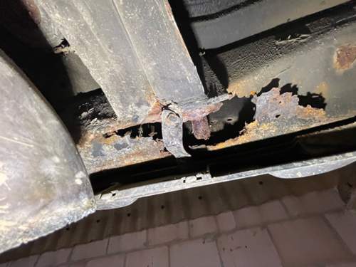

Hallo Leute,
Großes Problem, wo ich mal wieder Eure Hilfe benötige.
Das Heckblech ist durchgerostet und der TüVler schreibt auch noch Anhängebock durchgerostet.
Zuerst habe ich gedacht, das Heckblech wäre an den Längsrahmen angeschraubt. Dann wäre es einfacher zu wechseln, wenn es ein Tauschteil gibt.
Dann habe ich gesehen, dass das Heckblech mit dem Längsträger vom Rahmen verschweißt ist.
Und die Winkel in die Ecken eingeschraubt sind, zur Aussteifung.
Oder irre ich mich hier?
Wie ist das Ganze aufgebaut?
Wie kann ich es reparieren?

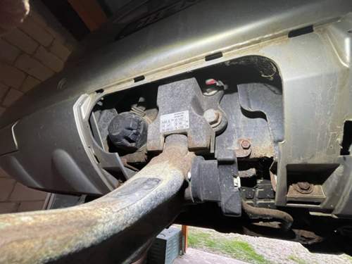

@aunag schrieb am 1. Oktober 2024 um 12:25:15 Uhr:
Das "Heckblech" ist ein Rahmenträger und zugleich der Anhängebock.
Die sind für die Anhängerkupplung notwendig.
Da sind Aussteifungen im Inneren des Rahmenträgers und Befestigungshülsen.
Wenn die weg sind, neue drehen und einschweissen.
Mit 4 mm Stahlblech und entsprechendem Schweissgerät.
Das sollte schon etwas Leistung haben, sonst ist es eher nur geklebt.
Also mit Dünnblech brauchste da nicht anfangen.
Natürlich entsprechend großzügig freischneiden.
Natürlich auch bedenken, dass an der Hängerkupplung 3,5 T
angehängt werden dürfen.
Ergo, sollte man der ausführende schon etwas besseres Können haben.
So mal grundsätzlich, Schweissarbeiten an tragenden Teilen / Rahmen sind nicht erlaubt, bzw. nur unter gewissen Bedingungen zulässig.
LG Ro

MB selbst hat Karosseriebauer mit den nötigen Schweißberechtigungen und die arbeiteten ja nach den o. g. Arbeitsanweisungen (Rahmenquerträger hinten aus- u. einbauen und Teilstück Rahmelängsträger hinten aus- u. einbauen).
Wenn du einen anderen Karosseriebauer suchst dann must du dort anfragen wo LKW gemacht werden.
Im übrigen, für diese Aktion wird die Karosserie vom Rahmen abgebaut.

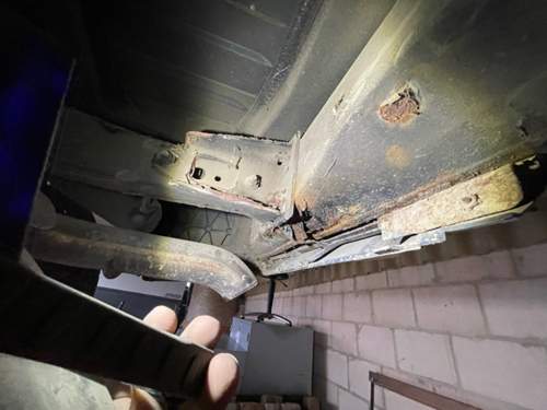

Noch mal eine Frage an die Wissenden.
Es geht um den markierten Träger.
Ist er komplett ringsherum an den Längsträger geschweißt, mit voller Naht?
Oder nur gepunktet / geheftet?
Oder nur über die Winkel geschraubt?
Bin mir nun nicht mehr sicher, nachdem ich die Bilder gefunden habe.

Die Winkel 20 und 23 incl. der Schrauben etc sind nur dann nötig wenn auch eine AHL Montiert wird.
Diese Erwähnten Teile sind beim Kauf der AHK dabei.
Die Teilenummer des Querträgers ist A1633100246 Kostet rund 720,-€ und ist Lieferbar
Und die Montage kostet rund 4500,-€
@aunag schrieb am 8. Oktober 2024 um 06:42:22 Uhr:
Natürlich vollumfänglich geschweisst.
Die Schweissnaht selber ist schon eine
recht üppige Kehlnaht mit ca. 10 mm.
Die Winkel sind eher als Aussteifung bei Querbelastung.
Imer daran denken, da können 3.5 T angehängt werden.
LG Ro
