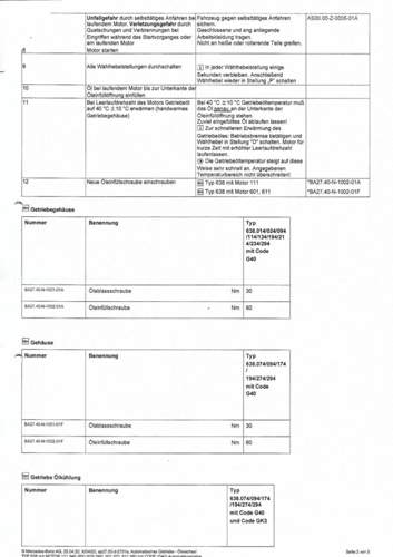

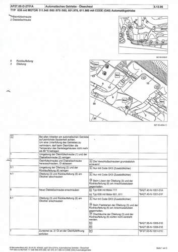

habe hier nen Reperaturleitfaden. Bin mir aber ehrlich gesagt nicht sicher, ob das dein Getriebe ist. Vieleicht hilft es dir ja trotzdem 🙂
Seite
Seite
Seite
Wenn ich das richtig sehe,habe ich ein anderes Getriebe ? Code G40? Ich habe das ZF HP20...sieht aber eigentlich gleich aus...(grübel)
Auf jeden fall eine gute Anleitung...😛
Wo hast du die her...?
Vielen Dank für die tollen Bilder...😎
G40 ist nur der Verkaufscode für das Getriebe. Das passt schon.
Aber solche Anleitungen dürfen hier nicht landen. Diese unterliegen dem Urheberrecht der Daimler AG.

Hallo tucutter, habe die gleiche Frage wie du und leider auch keine Antwort. Mein Getriebe V220 W638-2 4HP20 Automatikgetriebe hat eine Ablauf und Einfüllschraube wie in deinen Bildern zu sehen. Frage mich jedoch auch wofür die Blaue Kappe ist. Ich würde jetzt einfach den Motor warm laufen lassen und die untere Ablassschraube öffnet (vorher natürlich schauen ob die obere Nachfüllschraube gangbar ist). Dann wenn das Getrieböl rauf ist , mit MB 236.11 (Norm) nachfüllen.
Ich denke mal, da die Ablassschraube am tiefsten Punkt ist und es eine Waagerechte Getriebeölwanne nicht gibt, sollte das doch passen , oder ? Wie hast du es gemacht ?
