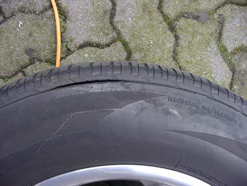

Ich musst einmal aus Gründen etwas bei Mercedes reparieren lassen, was auch erledigt wurde. Bei der feierlichen Übergabe habe ich dann den gar nicht so versteckten Reifenschaden entdeckt. Es würde mich nicht überraschen, wenn die vielen Sichtprüfungen einer Inspektion mit ähnlicher Sorgfalt durchgeführt werden.

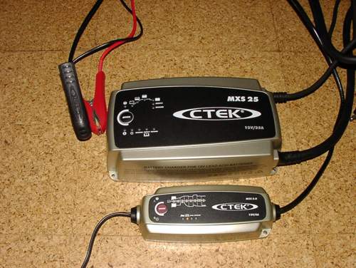

So ein neuer Mist kommt mir hoffentlich nie ins Haus, aber damit hast du doch schon alles was man braucht. Man wird damit doch durch den Prozess geführt, braucht dann "nur noch" ein möglichst kräftiges Ladegerät zur Unterstützung der Komfortbatterie.
