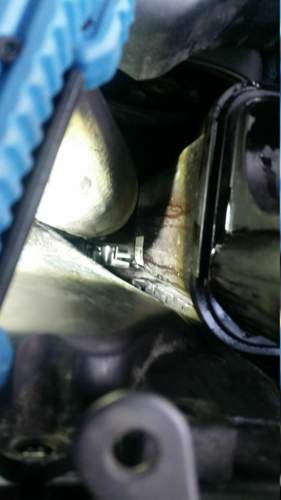

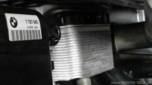

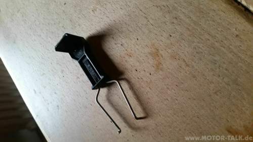

ich habe ein Problem, nach dem Austausch von meinem Thermostat hab ich die Halterung von meinem Getriebeölkühler ausgehängt oder sonst was, mein Kühler lief natürlich Leer, jetzt hab ich eine Klammer gefunden aber keine Ahnung wie diese eingebaut wird, kann es sein das der Kühler einfach nur in seine Löcher gesteckt wird und von so einer Klammer (siehe Bilder) gehalten wird?
Wenn ja könnte ich doch auch einfach gute Kabelbinder als Befestigung nehmen, denen traue ich mehr zu als der Klammer.
es würde mich trotzdem freuen zu erfahren wie das mit der Klammer gehen könnte.
Gruß Sigi

Das Teil ist kein Getriebeölkühler sondern ein Öl-Wasser-Wärmetauscher! Das Teil hat mit dem Getriebe so rein gar nichts zu tun.
Könnte Steckverbindung 2 sein. Siehe Öl-Wasser-Wärmetauscher Ein/Ausbau
Kabelbinder kann man schon verwenden aber das hat dann mehr mit basteln zu tun...
Themenstarteram 13. Dezember 2017 um 15:11
also ich hab das hinbekommen, die Klammer wird seitlich eingesteckt. Ist echt doof gemacht von BMW, also aufpassen wenn jemand sein Thermostat wechseln muß.

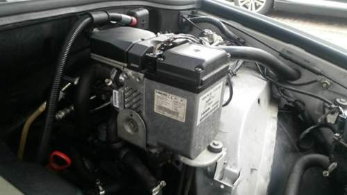

das Teil ist die normale Zusatzheizung. Springt bei mir bei Temperaturen um den Gefrierpunkt morgens an wenn ich den Wagen starte und läuft beim Abstellen etwas nach.
Um den Zusatzheizer als Standheizung benutzen zu können benötigst Du meines Wissens den Telestarter.

Also ich habe die Fernbedienung im Auto liegen, ich vermute das alle teile verbaut sind die notwendig sind für die Standheizung. einmal im Jahr brummt die Webasto komischerweise beim versuch diese zu Starten, morgen habe ich einen Termin bei Bosch wegen der Standheizung. Der Zusatzheizer ? (Standheizung ) wird heiß wenn der Motor Läuft.

Ich war bei Bosch, die haben meine Zusatzheizung wie es bei denen heißt, die Fehler ausgelesen, Leitungsunterbrechung oder Schaden an dem Heizer selbst, genaue suche und Reparatur käme auf 180 bis 1200 Euro, 1200 wenn ein neuer Heizer. (erledigt, ich brauch keine Standheizung mehr) 50 Euro Kosten
