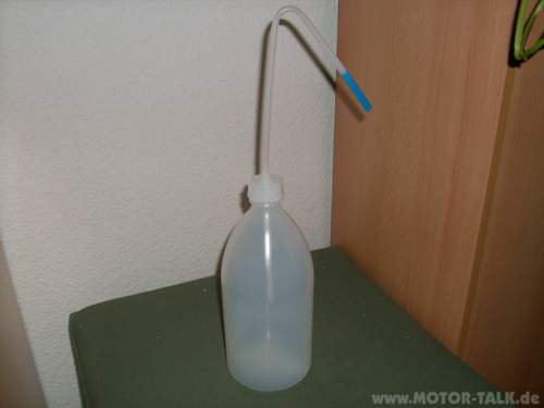

Hallo, habe zum Glück Flaschen mit einem Röhrchen bekommen, ATF III den Liter für 5 Euro.
Gruss Stefan
Meine Flaschen hatten auch sone lange Hals drauf, aber kannste vergessen beim Mondeo, da man kaum nach oben hoch halten kann.
Also Schlauch fürn Appel und Ei gekauft, und Trichter gabs von daheim, und aufm Schlauch gesteckt und den Flascheninhalt einfach über dem Trichter reingedrückt. Easy war das.

Hallo salihbey, wie lange sollte ich warten bis zum erneuertem öl-wechsel ?? ich muss am Donnerstag weg und bin ca 2500 Km auf der AB oder soll ich warten bis ich wieder zu hause bin?? Schau dir mal das Foto an damit will ich das Öl rein bekommen.
Gruss Stefan
PE-Flasche 1000ml
Deine Flasche ist schön, sieht aus wie die Dinger die sie im Labor verwenden.
Ansonsten, kannst du schon deine Getriebe mit ATF füllen dann in dein Urlaub fahren und nach dem Urlaub easy dein Öl erneut tauschen.
